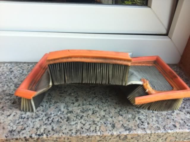

msporis Posted June 14, 2013 Report Share Posted June 14, 2013 Eto, danas malo gledao jubito filmiće i odlučio po prvi puta sam nešto napravit/zamjenit na autu. O tome nemam pojma pa sam se dosta prije raspitivao, našao kak se mjenja filter zraka, što je kakti najjednostavnija moguća radnja i odlučio to napravit sam. I sad da Vas pitam... Izvadim ja stari filter zraka i on izgleda ovako. Filter je zadnji put mjenjan pred jedno 15-20 tisuća km. Ja bi rekao da ovo nije normalno i da je TRCZ auto servis gadno sjebao tu kakti najjednostavniju radnju. Al reko, pošto nemam mehaničarskog znanja, da vas prvo pitam prije nego im se naje*** mamice. Isto tako, promjenio sam filter kabine koji su okrenuli naopačke, pa isto ne znam jel to bitno il ne, al bio je okrenut tako da su prugice išle vodoravno a prema crtežu trebaju bit okomito (Crtež u service manualu, plus što na samom filteru ima oznaka kako ga treba okrenut). Link to comment Share on other sites More sharing options...

Newbie Posted June 14, 2013 Report Share Posted June 14, 2013 normalno je jedino ak imas kravu u kutiji filtera koja ti konstanto zvace filter... boze dragi, ovak nes nikad nisam vidio... Link to comment Share on other sites More sharing options...
Raptor6767 Posted June 14, 2013 Report Share Posted June 14, 2013 Ovo nije normalno. Kao da su stavili neodgovarajući filter. Link to comment Share on other sites More sharing options...
killuminati Posted June 14, 2013 Report Share Posted June 14, 2013 ma normalno sve, to je sportski protočni filter, više zraka ovo ono.. Link to comment Share on other sites More sharing options...

msporis Posted June 14, 2013 Author Report Share Posted June 14, 2013 Ma filter je odgovarajući, i novi mi je takav (mislim nije raspadnut jel ali istih dimenzija), nego ima kutija kanalice u koje treba sjest ovaj rub narančasti. Oni su to očito fulali na ovom srednjem dijelu, i onda je usisavalo filter prema motoru. dobro da se nije raspao jer bi onda bilo svega Link to comment Share on other sites More sharing options...
zizi_st Posted June 14, 2013 Report Share Posted June 14, 2013 ... nebi bilo nicega jer je filer od papira .. pa i ako i ppovuce koju mrvicu spalilo bi je .. Link to comment Share on other sites More sharing options...
msporis Posted June 14, 2013 Author Report Share Posted June 14, 2013 a ak povuče cijeli ovaj dio koji se otrgnuo? Link to comment Share on other sites More sharing options...
gmajna Posted June 14, 2013 Report Share Posted June 14, 2013 ugurali ga na silu pa nije sjeo kako treba... dosta puta vec vidio. ista stvar bila kod mene na doblu Link to comment Share on other sites More sharing options...

francuz Posted June 14, 2013 Report Share Posted June 14, 2013 Jel imaš plin u autu, da nije detonacija? Inače, ovaj filter nije mjenjan dulje od 20.000km. Link to comment Share on other sites More sharing options...
msporis Posted June 14, 2013 Author Report Share Posted June 14, 2013 Swift je dizlo, tak da nemam nikakav plin Link to comment Share on other sites More sharing options...

Marko Posted June 16, 2013 Report Share Posted June 16, 2013 da je auto vozen u rudniku ugljena nebi filter bio ovako zmazan, ovo nije nikad mijenjano. odi u bilokoji ducan i uzmi novi filter , nebi trebao kostat vise od 70 kn dobro ti je Tuco rekao, malo angazmana oko auta moze usparat puno novaca i zivaca Link to comment Share on other sites More sharing options...

Dacho Posted June 16, 2013 Report Share Posted June 16, 2013 Nažalost ja sam viđao takve filtere i to samo na dizelima. Alu problem je bio u najjeftinijim zamjenskim filterima koji znaju biti gušći i sam potlak motora ih potrga jel hvata zrak, cak su jadni i dimili radi takvih filtera. Link to comment Share on other sites More sharing options...
