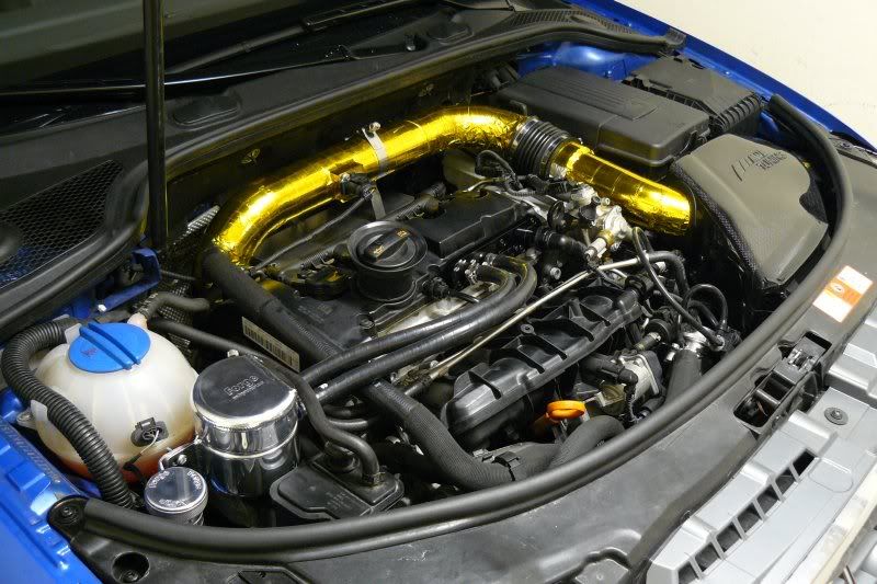

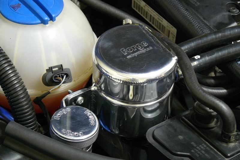

Mario_S3 Posted December 5, 2013 Share Posted December 5, 2013 (edited) Ono što pripazi je na to da li imaš carcoal kanister, ako ga imaš onda ti ovo nebu stalo na to mjesto gdje si mislio staviti OCC nego ti onda ide na posebno mjesto kao što npr. imam ja sa Forge OCC-om Edited December 5, 2013 by Mario_S3 Link to comment Share on other sites More sharing options...

Jopa Posted December 5, 2013 Share Posted December 5, 2013 i nemoj slusat ove ,imas to kinesko radi isto za par dolara ajde molim te objasni nama koji ne znamo koja je razlika izmedju kineza (200kn) i forgea (2000+kn), sto tocno ta forge kantica radi bolje od kineske kantice? Link to comment Share on other sites More sharing options...
Mille Posted December 5, 2013 Share Posted December 5, 2013 Kantica kao kantica nije problem . Problem je u poziciji ulaza u kanticu i same konstrukcije posude . Ja niti na jednoj slici u ovom threadu nisam vidio pravilno slozenu occ posudu . Ovo sve "radi" kao i sve druge posude ali ne valjaju . A kad shvatite da je forge samo sminka a funkcionalnost mu bas nije na razini onda bude vec bolje . Da me nebi sad stavili na kriz ... Forge radi kao sto bi i svaka druga kantica radila . Pogledajte na netu aute slozene za trke .. Wrc .. Time attack itd ... Tamo su odlicni primjeri kako to mora izgledati . Cilj te posude je da kondenzira uljne pare i skuplja ih unutra . A oni zavare prikljucke 2 cm jedan do drugog .. Lol:rofl: Link to comment Share on other sites More sharing options...

francuz Posted December 5, 2013 Author Share Posted December 5, 2013 Potpis na Milleta! :thumbsup: @ Mario S3 > ovaj ugljeni filter s lijeve strane motora, za koju to *ičku materinu služi? Mislim, kakav to filter može trajati vječno a da se ne začepi niti treba čišćenje? Nije li to nekakvo sranje za eko norme i sl. ? Link to comment Share on other sites More sharing options...

fire Posted December 5, 2013 Share Posted December 5, 2013 Potpis na Milleta! :thumbsup: @ Mario S3 > ovaj ugljeni filter s lijeve strane motora, za koju to *ičku materinu služi? Mislim, kakav to filter može trajati vječno a da se ne začepi niti treba čišćenje? Nije li to nekakvo sranje za eko norme i sl. ? To je cak i korisna stvar. Skuplja ti benzinske pare dok auto stoji(pogotovo ljeti) i dok motor radi pri malim opterecenjima(vakum) preko jednog solenoida to pusti u usisnu granu. Tako lejti usparas nesto goriva. I nece se zaprljati jer do njega dolazi benzin u plinovitom stanju, a tako i izlazi . Link to comment Share on other sites More sharing options...
francuz Posted December 6, 2013 Author Share Posted December 6, 2013 To je cak i korisna stvar. Skuplja ti benzinske pare dok auto stoji(pogotovo ljeti) i dok motor radi pri malim opterecenjima(vakum) preko jednog solenoida to pusti u usisnu granu. Tako lejti usparas nesto goriva. I nece se zaprljati jer do njega dolazi benzin u plinovitom stanju, a tako i izlazi . Ahaaa, dakle to je nešto kao BOS - Benzinus Oxide System? Čitao sam o tome i primjetio da neka TFSI vozila nisu opremljena tim uređajem, pa mi je palo na pamet da ima veze s eko normama. Link to comment Share on other sites More sharing options...
