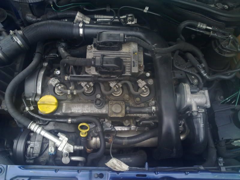

Kas Posted November 9, 2017 Author Posted November 9, 2017 Moj je 1,7 cdti Ovakav Istina, kopčica na injektoru na 3 cilindru je puknuta, ali konektor stoji, ne spada. Mogu eventualno skinuti ga i malo raširiti kontakte, pošpricat sa kontakt sprejom. Kad mrdam konektor, ne mijenja se rad motora, samo kad skinem.
