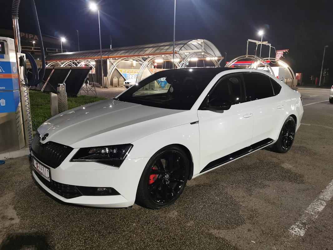

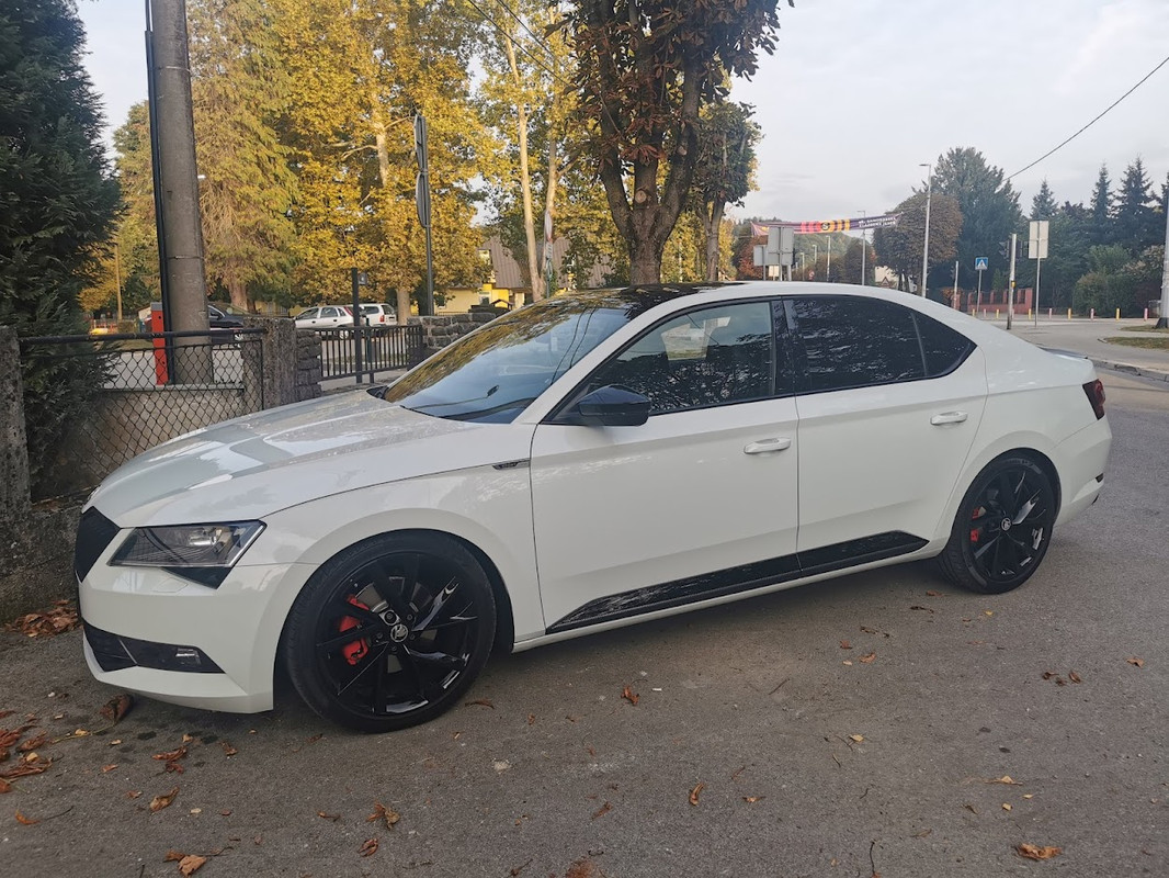

dar-mar Posted November 4, 2021 Author Posted November 4, 2021 5 hours ago, buby_FR said: Jel imas mozda DCC ? Btw: aj sibni sliku da vidim kak izgleda auto na eibachu, moze i na PM Poslano sa mog SM-A525F koristeći Tapatalk Imam DCC...doduše nisam ga još skalibriro nakon spuštanja, a moram i špur obavit....auto je pao napred dosta , otraga nešto manje.....Superb s DCC-om je spušten 10 mm u odnosu na serijalu... Nemam baš neke slike bogzna kaj.... 6

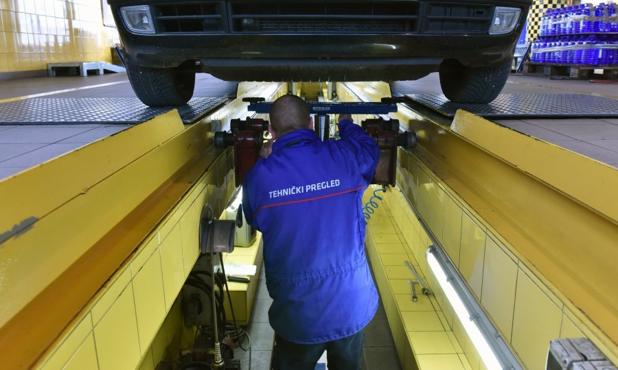

JosipZG Posted November 4, 2021 Posted November 4, 2021 2 minutes ago, Gabre said: Ma nema ovdje tehnickog. Sto znaci "razvlacenje"? Sent from my Pixel 6 Pro using Tapatalk ovaj uređaj na kojem je prednja osovina napinje kotače u raznim smjerovima pa se lako vide luftovi u kuglama, krajnicima, selenima..

Xman Posted November 4, 2021 Posted November 4, 2021 3 hours ago, dar-mar said: Imam DCC...doduše nisam ga još skalibriro nakon spuštanja, a moram i špur obavit....auto je pao napred dosta , otraga nešto manje.....Superb s DCC-om je spušten 10 mm u odnosu na serijalu... Nemam baš neke slike bogzna kaj.... Super izgleda! Crni krov si ti radio il je dio paketa? Ja valjda imam srece pa cca 100 tisuca km sa H&R oprugama na Golfu nije bilo zvukova. Odnosno, nakon ugradnje se culo lupanje al je lik isto nekaj krivo okrenuo a drugi majstor skuzio i nakon sto je to rjeseno, nis se nije culo
