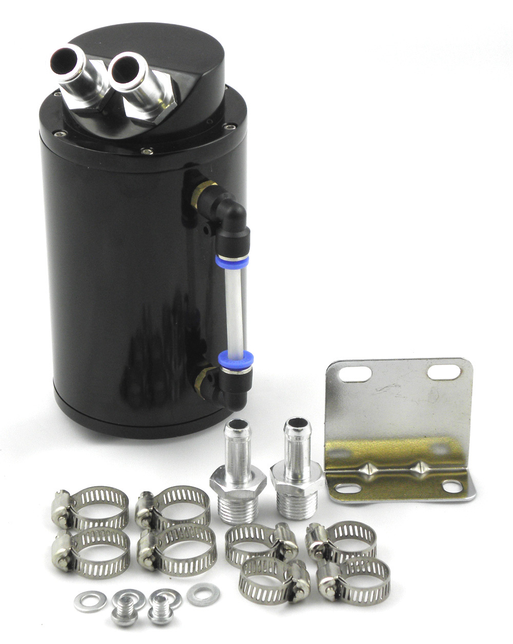

fire Posted April 11, 2009 Share Posted April 11, 2009 Imam ja jedan viska od inoxa. Link to comment Share on other sites More sharing options...
Josey Posted April 11, 2009 Share Posted April 11, 2009 (edited) daj sliku ! kolko su ulazi? meni treba sa dva ulaza, fi 30mm ... i jedan izlaz, povrat u karter 16mm i spoj za filter gore fi 30 sumljam da taj zadovoljava sve filtere, al mozda ce dragonu odgovarat damire, ti mi posalji dimenzije na peem a ja cu peemnit milu Edited April 11, 2009 by Josey Link to comment Share on other sites More sharing options...
fire Posted April 11, 2009 Share Posted April 11, 2009 josey: takvu imam i tu ne prodajem osim sto je ulaz u karter 18mm. Ali tu ne prodajem, prodajem tipican OCC s mislim 8mm ulazima. Idem ga poslikati. Link to comment Share on other sites More sharing options...

fire Posted April 12, 2009 Share Posted April 12, 2009 Prodam nacrt:) ili ako mi dovoljno platite i napravim ju. Inace super stvar za auto koji ima serijski 7mm iberlauf. Od kada ju stavio niti jedna kap ulja na semirinzima nije presla(vec je poceo blok hrdati:). Ali jednom mi se zaledila voda po zimi pa je bacilo sipku. Link to comment Share on other sites More sharing options...
meshin Posted April 12, 2009 Share Posted April 12, 2009 Prodam nacrt:) ili ako mi dovoljno platite i napravim ju. Bubni cifru .. Ima filter ili pregradu u njoj ? Link to comment Share on other sites More sharing options...

mrlakis Posted August 10, 2009 Share Posted August 10, 2009 evo počeo sam izrađivati occ,ali me jedno pitanje muči,zašto se moraju vračati u usisno crijevo ove uljne pare?zar nije jednostavnije spustiti crijeva do poda,pa da to sve lipo ide u atmosferu i po asfaltu.lipo izvaditi pcv ventil i staviti čep na usisu.pretpostavljam da ima neka tehnička caka,pa bi volija da mi netko to malo bolje objasni;).na staroj jetti meni je sve to išlo u atmosferu Link to comment Share on other sites More sharing options...
the-rider Posted August 10, 2009 Share Posted August 10, 2009 mozes ti bez problema sve u atmosferu, ali onda ne prolazis tehnicki Link to comment Share on other sites More sharing options...
Stepp Posted August 10, 2009 Share Posted August 10, 2009 Meni ide ponovno u usis i sagorijeva u motoru.. a sad.. Link to comment Share on other sites More sharing options...
kutija Posted August 10, 2009 Share Posted August 10, 2009 zato sto kad je spojeno na usis onda pomocu vakuma bolje odvodi pritisak iz kartera...napravi pregrade u occ-u.... Link to comment Share on other sites More sharing options...
mrlakis Posted August 10, 2009 Share Posted August 10, 2009 mozes ti bez problema sve u atmosferu, ali onda ne prolazis tehnicki zašto ne bi prošao tehnički? Link to comment Share on other sites More sharing options...
mrlakis Posted August 10, 2009 Share Posted August 10, 2009 zato sto kad je spojeno na usis onda pomocu vakuma bolje odvodi pritisak iz kartera...napravi pregrade u occ-u.... napraviti ću je po nacrtu što sam našao na internetu,neka japanska firma.samo što ću na svojoj napraviti sa gornju stranu čep da je mogu s vremena na vrijeme oprati. Link to comment Share on other sites More sharing options...
