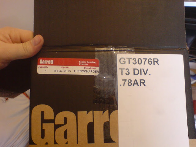

kutija Posted April 16, 2010 Posted April 16, 2010 .78 je twin scroll...tial nema twin scroll.... zax zeznio se malo micha malo kad je vec uzimao... gonzo: 3076 za toliko snage je na kill....ali ako ce se vrtit toliko onda nece treba prevelik tlak za toliku max. snagu.... sto se tice kucista .63 ili.82 ...ako se auto po cesti dosta vozi onda .63.... ako je samo za ravno onda .82

Ozy Posted April 17, 2010 Posted April 17, 2010 (edited) 2 kutija - Micha se dobro raspitao i proguglao. ne izmišlja toplu vodu već na auto stavlja ono što je već netko prije napravio. (http://www.plmsdevelopments.com) ne branim ga niti mu glumim tu odvjetnika, ne pratim pomno njegov projekt jer imam puno posla i oko svojeg auta. ako se baš dogodi da i je fulao ispušno kućište i to se pokaže kao fail onda će ga promijeniti a prilagodba neće biti problem s obzirom da je V-band flandza. tako da nema razloga za brigu, mene samo zanimalo "vaše" stajalište koji ste izrazili ne-slaganje sa izborom ispušnog kućišta. 2 t5 - to je ekstremna situacija jer očito on želi i ovce i novce kako se kaže.. stotine vlasnika sr20det po cijelom svijetu ne preporučaju preko 400ks pogotovo ako je street friendly auto za svaki dan. do 400ks je sa serijala "iznutricama" a preko toga se preporučaju veći zahvati od poncamsa, kartera, dodatnih hladnjaka vode i ulja, kovanih iznutrica, itd. itd. tada već auto nije za šminkanje vikendom već prikolica-staza i konstantan monitoring. no i ja sam neiskusan tako da neću ništa pametovati. ima još dobrih siteova na kojima možete naći kvalitetne info. preporuka elektronike = NISTUNE 098/841-979 (Chupavi) ili 472-626 (Micha) http://www.nissan-club.hr sretno i čim više km želim! :thumbsup: Edited April 17, 2010 by Ozy
Hic Posted April 17, 2010 Posted April 17, 2010 ozy kutija je dobro napisao. sa 0.78 moze samo sanjati te konje nazalost. 0.78ts se ponasa skoto kao 2*0-39, dati ce prejebeni spool a gore ce jebeno zagusiti motor. iskustveno kazem
Ozy Posted April 17, 2010 Posted April 17, 2010 (edited) ozy kutija je dobro napisao. sa 0.78 moze samo sanjati te konje nazalost. 0.78ts se ponasa skoto kao 2*0-39, dati ce prejebeni spool a gore ce jebeno zagusiti motor. iskustveno kazem Hic care, ti barem meni dajes info o full-race pa eto onda sa full-race! http://www.full-race.com/catalog/product_info.php?cPath=834_837_1202_1204&products_id=1748 zar za GT30 turbinu ne postoji samo jedno jedino ispušno kućište twin scroll a to je AR 0.78?! ne znam Hic i Kutija carevi koliko ste vi složili SR20DET-ova i da li govorite iz vlastitog iskustva pa ću vam zato staviti linkove iz kojih je Micha pokupio čim više info i kontaktirao ljude.. http://forums.freshalloy.com/showthread.php?t=189584 http://www.streetfire.net/video/30r-sr-fullrace-31-psi-pull_380785.htm http://forums.nicoclub.com/my-sr20det-gt3071r-twin-scroll-build-up-t343991.html http://forums.focaljet.com/forced-induction-nitrous/558400-anybody-out-there-using-twin-scroll-setup.html#post6202477 http://forums.freshalloy.com/showthread.php?t=177871 Edited April 17, 2010 by Ozy
Mille Posted April 17, 2010 Posted April 17, 2010 Ozi - ima vec duze vrijeme za gt30 i gt35 twin scroll kucista ar 0.82 i 1.06 . Hic je probao to kuciste na bjelom miceki i kad su stavili 1.06 auto je poludio svugdje . Evo ti link : http://www.atpturbo.com/mm5/merchant.mvc?Screen=PROD&Store_Code=tp&Product_Code=ATP-HSG-078&Category_Code=GTH
kutija Posted April 17, 2010 Posted April 17, 2010 ozy ne kuzim cemu takav ton i obracanje meni sa vi:wacko: uglavnom nebitno jel sr20det,xu10j4te,4g63,ili koji god hoces i dalje ce to kuciste bit restrikcija za 3076r...i za 3071r je nategnuto.... ne kazem ja da nece radit ,ali da je daleko od optimalnog kad se ide izvuc preko 400-450 ks jeste. micha ocito nije dovoljno guglao nazalost.... mislim da necu vise komentirat osim tu i tamo hica...njega ne mogu preskocit :lol: inace ukratko sa 1.06 A/R TS spool je kasniji za cijelih 100 rpm,a dobitak snage znatan. potrazi evodan2004 ili tako nesto na mitsuevo forumu pa vidi sagu i testiranja ove kombinacije prije skoro 2 godine dok jos nije 1.06 bilo u ponudi... mislim kad vidis takve stvari i sta se sve radi i kako se testira itd. ovo ovdje ne da je smijesno nego tragicno. moj komentar je bio dobronamjeran ,ali vidim da ispada da pametujem.

kutija Posted April 17, 2010 Posted April 17, 2010 Sto se mene tice ja bih samo htio da kad covjek vec kupuje i slaze nesto da mora kupovat jednom i nesto sto ce mu bit optimalno. Ovdje nema uopce ulogu sto je to SR20det motor.....turbinsko kuciste je restriktivno i kraj price. Zaboravio sam kako je teklo testiranje tocno ,ali uglavnom nakon 1.5 bar ili slicno backpressure se drasticno povecava i na 2 bara to bude previse. I onda i da izvuce neku solidnu snagu opet ce uvjeti u kojim motor mora radit bit puno nepovoljniji nego sto bi sa 1.06 A/R. Pogotovo nepovoljno za drift ako je kojim slucajem auto namijenjeno za to. Za sto... za 100 rpm spool sto se i ne osjeti....cak mislim da je bilo i nesto ispod 100 rpm ,ali se ne sjecam tocno jer je to bilo prije dvije godine.... Inace nadam se da ce t-code uskoro stavit nesto zastrasujuce na auto i da ce napokon netko imat sklopljeno nesto po mom gustu.... Samo ce mu falit 4wd

Hic Posted April 18, 2010 Posted April 18, 2010 ozy Ja sam testirao ispusno kuciste od 0.78 na miceku. Spool sa 1.06 je ISTI, ali sve POTPUNO RAZLICITO. Inace, moj motor je 3S-GTE i potpuno je jednak SR20DET-u, isto kao i Z20LET i C20LET, svi su oni 86*86mm i turbine na njima ce dati gotovo iste brojcice. 0.78 T3 je teski promasaj za bilo sto iznad 350-400ks
