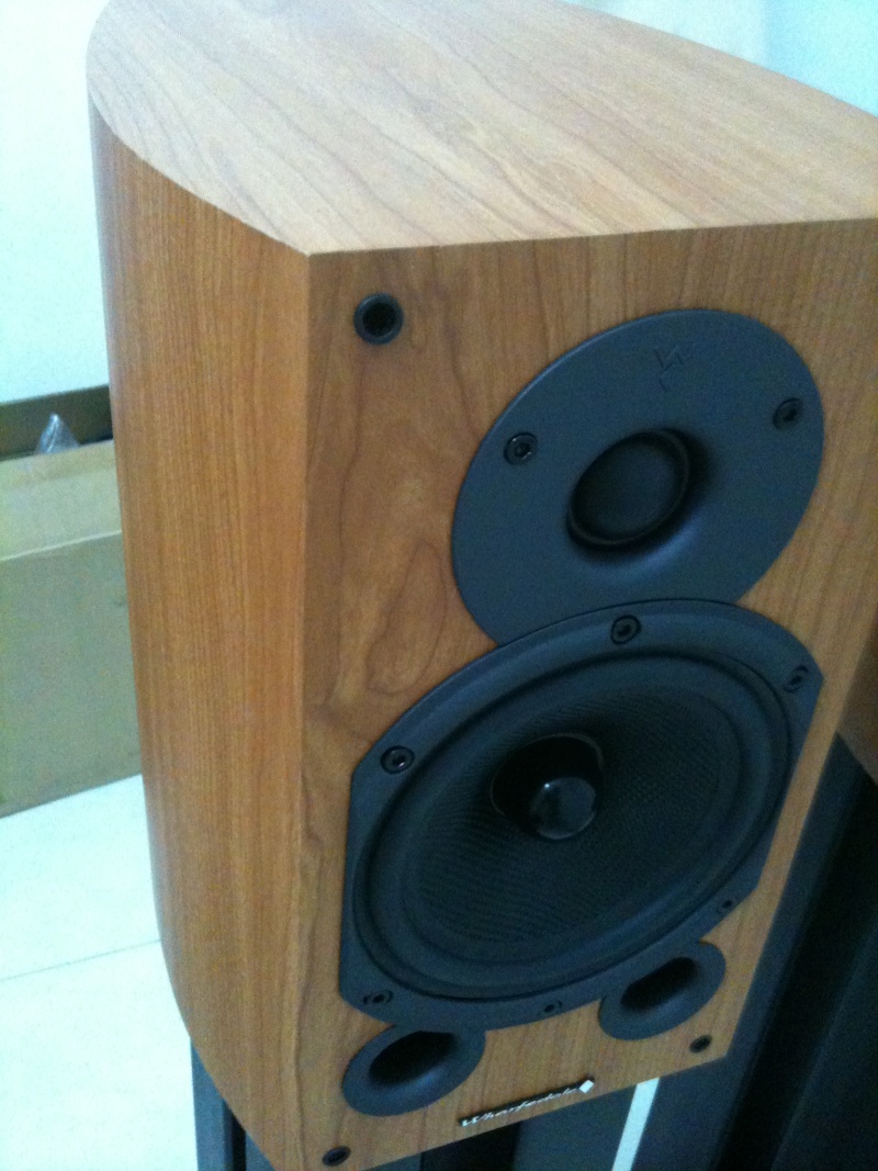

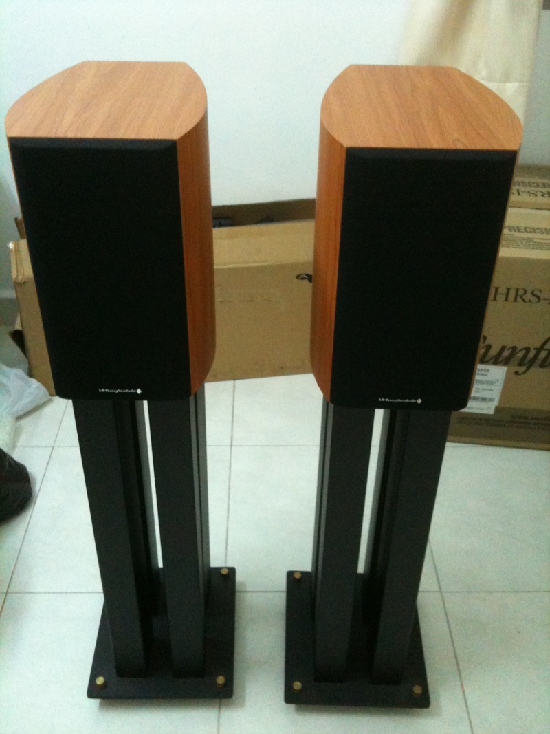

nemoj se zejebavati sa nakosivanjem stranice, tko je jos to vidio raditi, to nema smisla bas nikakvog... recimo svi ovi proizvodaci redom sa zvucnicima koji kostaju preko nekoliko desetaka tisuca kn i $ (ima i od par tkn) su se gadno zeznuli....
Vidi:
1268232582_79771064_3-BW-Bowers-Wilkins-Nautilus-801-speaker-pair-Electronics-TV-Stereo.jpg
6a00d8341f2b8653ef01347fa487c4970c-800wi
img_869171_25767588_0?1264342645
ps. ovo je hifi sub ;)
ps2. uvijek slusaj nekoga tko se vise kuzi u to od tebe. :thumbsup:
Vidi:
obrisao slike, da ne bude dugi post
Ok, shvatio sam sarkazam :D
a sad kad si bolje razmislim(tj pogledam svoje Dynaudio zvučnike i još jedan set koji imam doma) moji zvučnici doma su nakošeni :lol:
nisam dovolno istražio prije postanja :doh::lol::D:blush:
I slušam druge, zato sam došao po kvalitetan savjet :)
