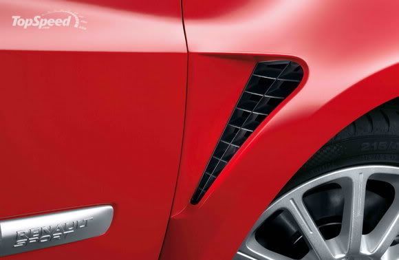

Tvornicka rjesenja su najbolja.
Frend iz Austrije koji ima Lotusicu mi pokušava to nabavit... nove se ne mogu naručit nažalost, a i da mogu, mislim da bi cijena bila malo "jača"...
..mozda da stavis one rupe kak ima astra gsi...
I to je opcija...
