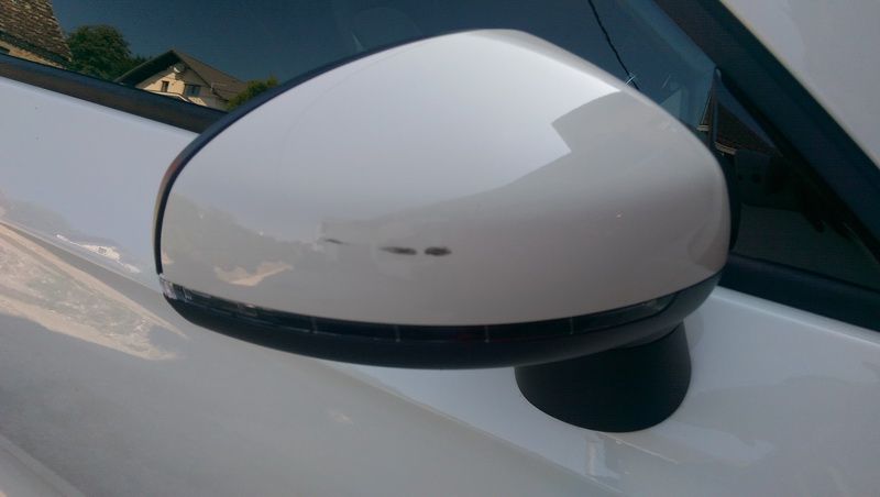

Kroky Posted September 22, 2015 Posted September 22, 2015 Delta od frenda, stranice bile zgrebane od granja pa sam ju cijelu ispolirao i test voska (soft99 mirror shine)
Kroky Posted September 22, 2015 Posted September 22, 2015 (edited) jako lagan, ja ga nanesem MF aplikatorom i pobrisem krpom nakon 1-2 minute i fakat je mirror shine, pogotovo na crnom autu Edited September 22, 2015 by Kroky

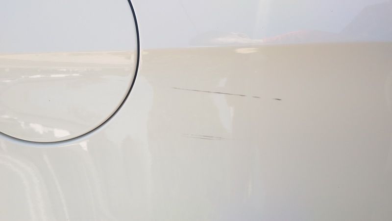

Tin Posted September 23, 2015 Posted September 23, 2015 (edited) Jel se netko mozda bavi sa touch up kozom? Imam par tockica na bijeloj koži i volio bi to dat pofarbati ili bilo kako sanirati.. Ovako to izgleda.. Edited September 23, 2015 by Tin

Tin Posted September 23, 2015 Posted September 23, 2015 tin: Dr. Kuko, al kolko vidim to prije svega treba dobro ocistit, i onda vidit sta je ostalo od fleka tolt: sisaj palac hrga: kad bus spreman bit par dana bez auta Pa da i ja isto mislim ali jel imas kakvu preporuku s cim bi to moglo ici? Ja sam probao sa "kucanskim" preparatima ali nema pomoći.. Gliptone ili nesto drugo? Volio bi sam prvo probati pa ako ide super ak ne otic specijalisti

Kroky Posted September 23, 2015 Posted September 23, 2015 Pa da i ja isto mislim ali jel imas kakvu preporuku s cim bi to moglo ici? Ja sam probao sa "kucanskim" preparatima ali nema pomoći.. Gliptone ili nesto drugo? Volio bi sam prvo probati pa ako ide super ak ne otic specijalisti budem za koji dan volan u svom focusu (ima 250k km) sredio sa gliptone-ovim preparatima pa stavim slike...

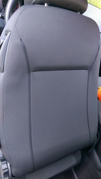

Lovrek Posted September 24, 2015 Posted September 24, 2015 Kroky, daj mi reci kakva su ti sjedala nakon ciscenja s onim usisavacem? Kad ti padne kapljica vode, ostane fleka?

ZaX Posted September 24, 2015 Posted September 24, 2015 Pa da i ja isto mislim ali jel imas kakvu preporuku s cim bi to moglo ici? Ja sam probao sa "kucanskim" preparatima ali nema pomoći.. Gliptone ili nesto drugo? Volio bi sam prvo probati pa ako ide super ak ne otic specijalisti Čišćenje http://www.partes.hr/index.php?page=artikl&id=050.530.047 Održavanje http://www.partes.hr/index.php?page=artikl&id=050.530.045

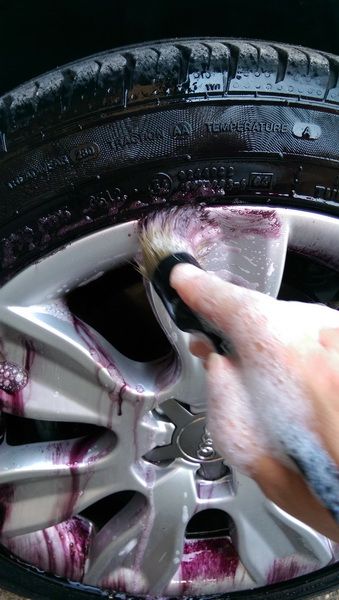

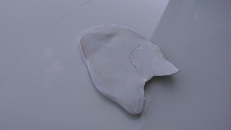

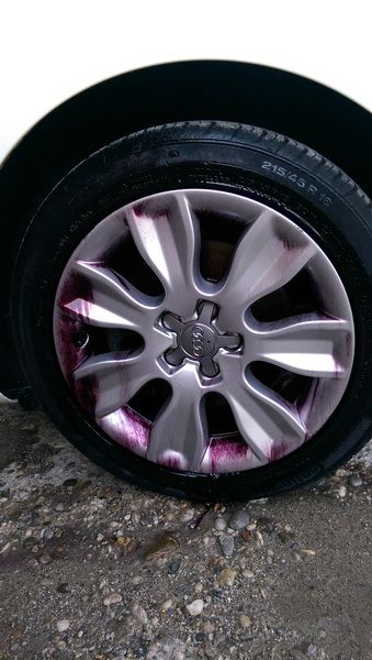

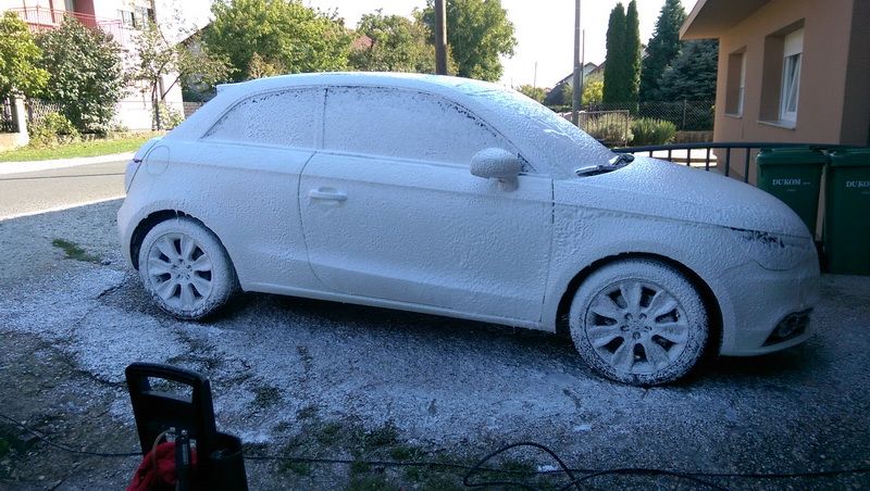

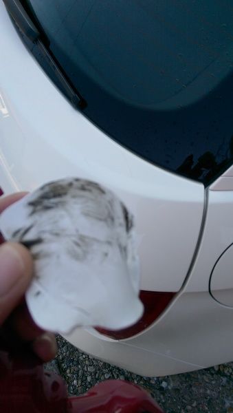

Kroky Posted September 24, 2015 Posted September 24, 2015 (edited) Onoliko koliko je lak sjeban i zavisi sta se radi dan dva tri .... Jer poliranje i voskanje se ne radi u 2-3-4 sata ... vec se napravi kako spada. Bar po mom, jer to nije posao za odradit 5 auta u jednom danu Svako radi kak misli da je najbolje ili najisplativije. Ja to radim iz gusta i znatizelje, trudim se i ne zurim. dal sam najbolji u hr? NE, daleko od toga. Dal unistim auto hologramima, swirlovima, ogrebotinama dubljim nego sto su bile? NE. Dal zamaskiram auto do sljedeceg pranja? NE (iskreno taman i da moram nebi znao kako ). Npr: Felge: Prvo (ak su normalne, lakirane felge) ispiranje, pa ciscenje sonax FE-om, prodem felge kistom, isperem, prodem rukavicom i samponom i isperem. Detaljno ispiranje, foam, pranje rukavicom i samponom, ispiranje, gliniranje (bijeli auto sa 3 miliona zutih tockica onog sranja kaj pada s drveca), ispiranje, ciscenje od metalnih cestica, ispiranje, brisanje rucnikom i ispuhavanje retrovizora i sl kompresorom, ciscenje pragova i okvira vrata apc-om i mf krpama. Poliranje (ovog auta) sa menzernom fg400, pojedina mjesta sa SHC300, ispiranje, susenje i onda finish sa megs DA finish pastom. Opet foam i ak treba pranje rukavicom i samponom jer auto nije zmazan, nego samo prasnjav od polir paste. Stavljanje zastite (na ovom autu 2 sloja jet seal-a, i 2 sloja fusso coat light voska) Unutrasnjost (na ovom autu) cistio sa: sonax cistacem unutrasnjosti (zato sto je dovoljan, i nema potrebe za APC) za tapiciranje povrsine, blagi APC za plastike i onda zastita sa megs natural shine dressingom. volan ociscen gliptone cistacem i onda stavljena gliptone zastita (volan je na djelovima pobjelio, valjda od kreme ili koji k.) slike: smola na krovu okviri vrata nekakvo ljepilo ili sta vec je na laku unutrasnjost foam-anje: gliniranje (mislim da je ovo bila polovica haube): ciscenje metalnih cestica sa laka sa iron X-om: felge: Samo poliranje i nisam slikao jer na bjeloj boji ulovit sliku di se vidi prije/poslije razlika nisam uspio, al se zato na crnom vidi bez problema ella popizdila cekajuci svoju setnju stavljanje zastite Vosak za gume (guma izgleda kao nova, bez sjaja) Izvana gotov Iza su se klinci vozili pa su sjedala bila zatabana tenisicama, puna stapica, bombona i sl) volan ociscen i zasticen neke stvari zaboravio slikat nakon ciscenja... Dal se to moze napravit za 2-3 sata? nebi rekao. 4 dana po 7-8-10 sati sam radio. I ne, za mene ovo nije detailing, jer kolko vidim u zadnje vrijeme se i obicno 10 minutno pranje auta zove detailing, valjda da vise kosta ak ima fancy naziv.:doh: Edited September 24, 2015 by Kroky
forinta Posted September 24, 2015 Posted September 24, 2015 Pa da i ja isto mislim ali jel imas kakvu preporuku s cim bi to moglo ici? Ja sam probao sa "kucanskim" preparatima ali nema pomoći.. Gliptone ili nesto drugo? Volio bi sam prvo probati pa ako ide super ak ne otic specijalisti Gliptone je vjerojatno najbolje što se da naći kod nas a imaš ga i tu: Gliptone set :thumbsup:
