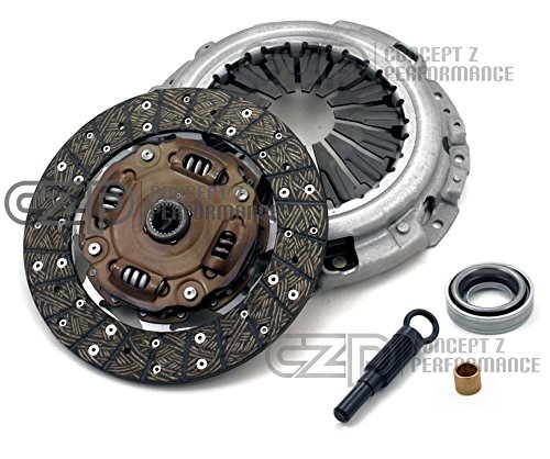

JosipZG Posted July 3, 2016 Author Share Posted July 3, 2016 Na lameli je pukao ovaj dio gdje dođe feder, pa je feder ispao i zaglavio ispod korpe Vidi se feder tu na desnoj strani Pa korpa nije mogla odvojit, nekako sam se dovezao doma u 2.brzini Od pocetka kad sam montirao je lagano treslo na kretanju ako se lagano kreće. Nije proklizao. Odnio sam mu lamelu i korpu, od lamele je iskoristio sredisnji dio a ostalo napravio ovako na pera, i korpu je pojacao. ako sam ga dobro skuzio, onaj veliki prsten je pomaknuo da napravi jacu polugu Odnio sam mu 2 seta oba u odlicnom stanju, za drugi je rekao da ce se malo vise poigrat kad mu stigne tokarski stroj, moram za zvat dal je to gotovo Sent from my iPhone 7s Link to comment Share on other sites More sharing options...

JosipZG Posted July 4, 2016 Author Share Posted July 4, 2016 sad stvarno više nisam pametan kaj napravit kad 2 forumaša (koji su u 2% korisnih članova foruma ako se u obzir uzme za što bi ovaj forum trebao služiti) govore totalno suprotne stvari tcode to je neki performance set koliko vidim ova moja https://uploads.tapatalk-cdn.com/20160703/773dd03c6781d586ae2eeaf51acfe9a6.jpg je prerađena od serijske. na slici se vidi dolje lijevo između ovog nekog prstena i malog pofrkanog federa komad koji se odlomio (on drži feder s jedne strane) i napravio sranje da kuplung ne odvaja. to je možda tvornički preslabo da bi držalo ovaj 5-erokraki sintex(nije sinter) u kombinaciji sa nešto pojačanom korpom kod njega tamo mi je ostao taj drugi kuplung set običan, koji nema ni 500km. razmišljam si stavit tu lamelu običnu organsku(ista kakva je držala cca 8000km ako se ne varam, a proklizalo mi je zbog jednog drugog razloga) u kombinaciji sa ovom pojačanom korpom. ali znam da je nešto sitno tokario zamašnjak pa me strah da ne bu držalo ako je ovaj sintex složio sa malo više "mesa" Link to comment Share on other sites More sharing options...

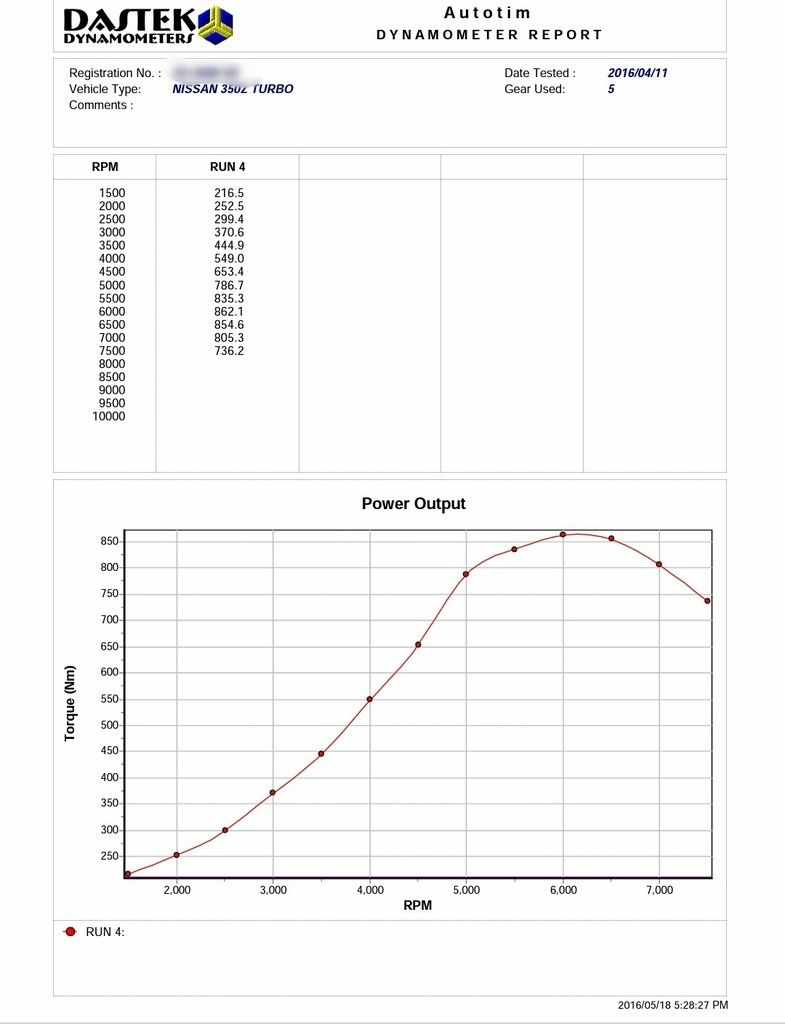

tcode Posted July 5, 2016 Share Posted July 5, 2016 Kad radis 500km godisnje.:lol: A baš, taj auto imam od početka 2012-te, a kuplung je bio prvi upgrade i to manje od mjesec dana nakon kupovine auta, jer je serijski bio mrtav. Vozio ga na atmosferi, na kompresoru, na prvom, pa sad na drugom turbo setupu. Sa prvim turbo setupom ga vozio kao daily driver više od godinu dana. I sve to je manje bitno, kuplung ako ne drži okretni moment koji motor isporuči, pusti na prvom stiskanju sa opterećenjem (viši stupanj prijenosa), pa čak i na valjcima. Odnosno ili je dorastao zadatku ili nije . Link to comment Share on other sites More sharing options...
