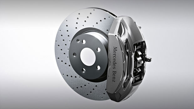

MeaCulpa Posted February 23, 2018 Share Posted February 23, 2018 1 hour ago, Miataoldschool said: amg paket celjusti ,diskovi ,felge,ovjes dodtano pojacan,nutra jos nes opreme viska ... a šta je to E63 čeljusti ili? mislim koja je razlika između njih i standard za 220cdi Link to comment Share on other sites More sharing options...
Miataoldschool Posted February 23, 2018 Share Posted February 23, 2018 (edited) neznam jopa nisam uspoređival tak je na autu/papiru od kak sam ga uzel...znaci bušeno ventilirajuci disk veci od oem sa drugacijom celjusti fotkam ti cim se vrati pila sa boatšoa ovak ti to zgledi..sad je to bas e63 amg setup ili je cisto kao amg paket to ni neznam kao što reko nisam uspoređival,vjerojatnost je da su nesto manje od bas e63amg setupa Edited February 23, 2018 by Miataoldschool 1 Link to comment Share on other sites More sharing options...
