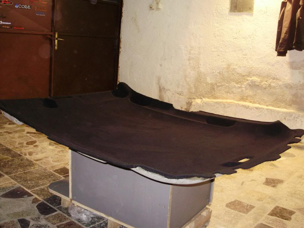

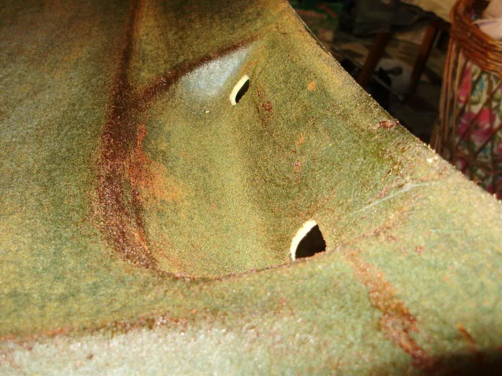

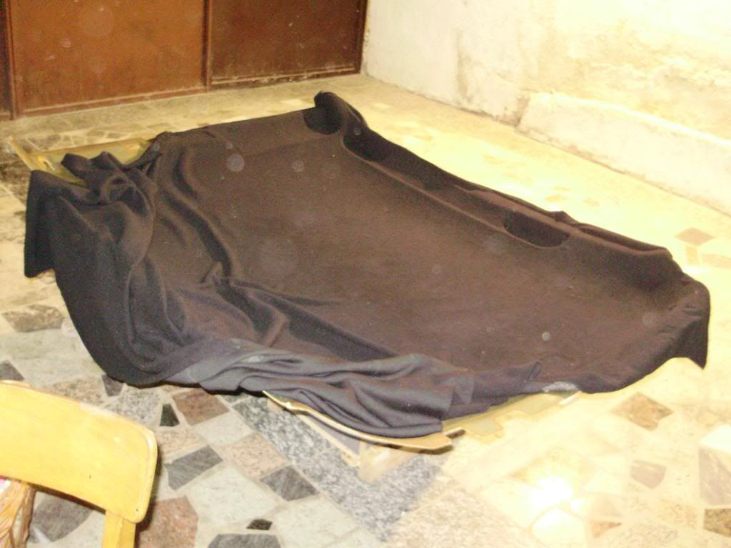

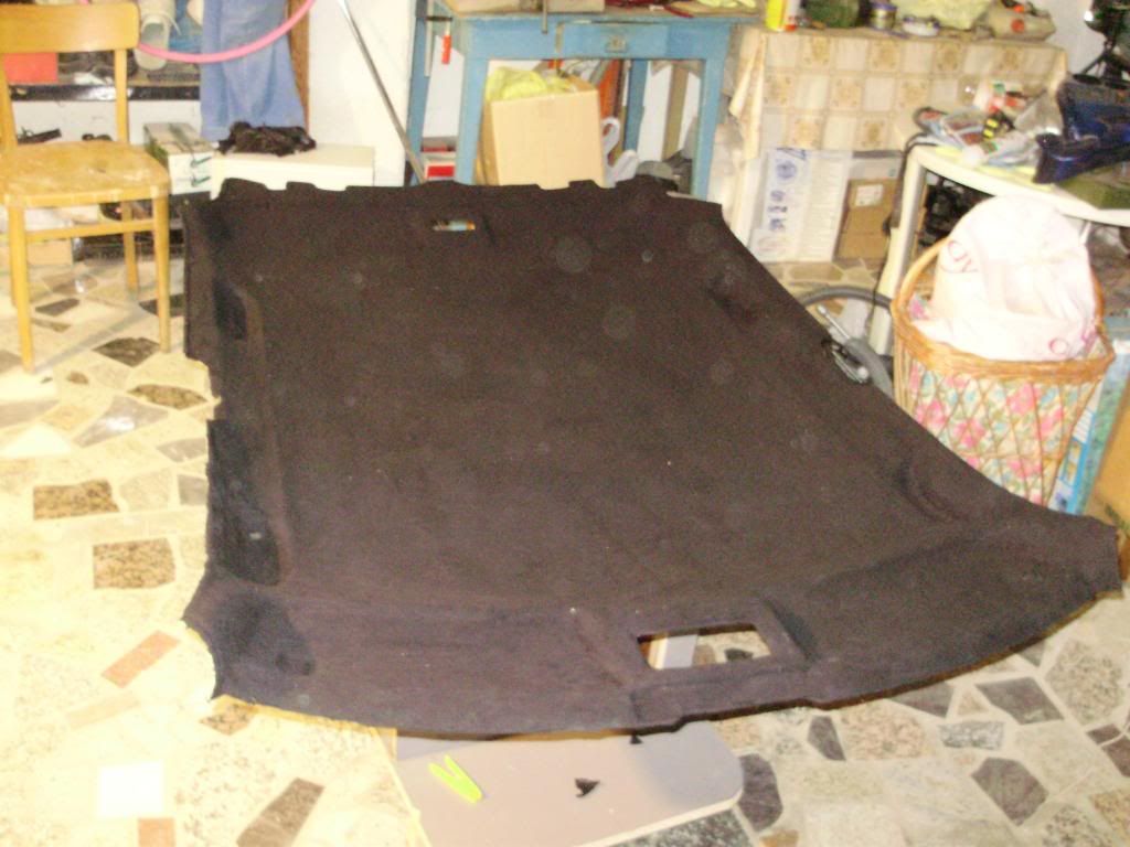

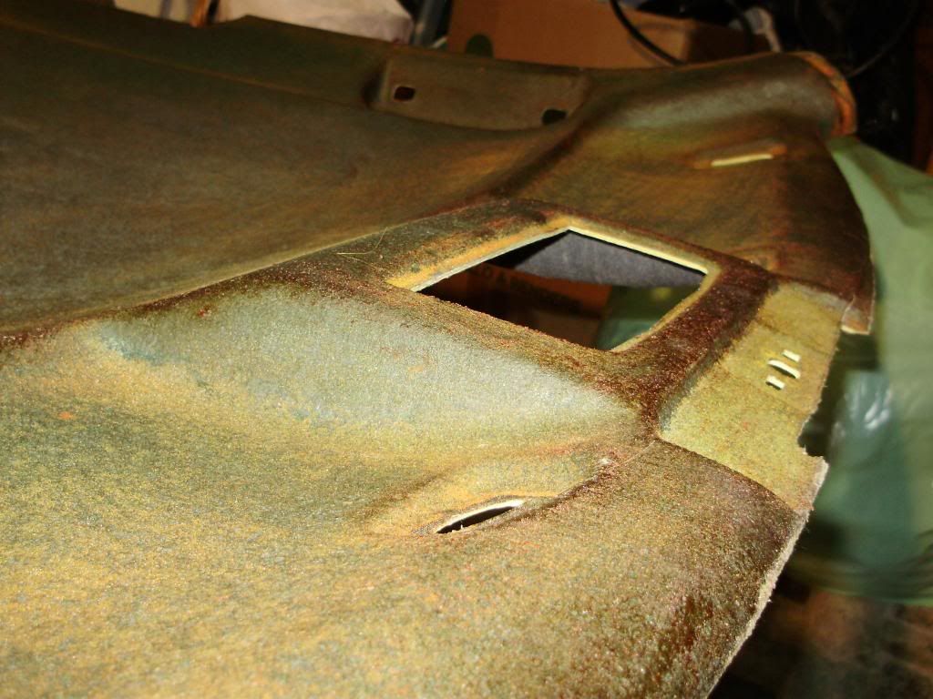

Robertino Posted November 15, 2012 Posted November 15, 2012 osobno ne shvacam kako si jedan profesionalni tapetar moze dopustit da mu se desi ijedan nabor! to je samo dokaz njegove povrsnosti i(li) nesposoebnosti. Evo par slika sto sam ja radio za jednog decka, krov je od Audija a3, jako zahtjevan...i naravno predao sam ga bez ijednog nabora..kako i treba biti. ispricavam se zbog kvaliteta slika, nadam se da ce se ipak nesto vidit
