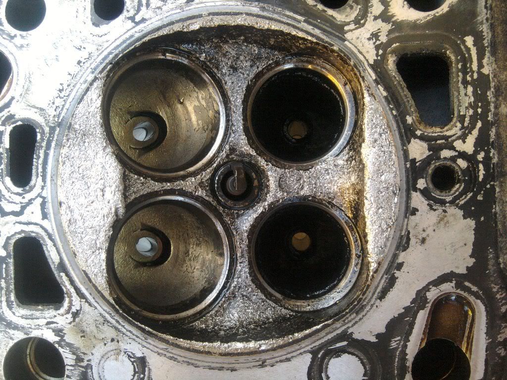

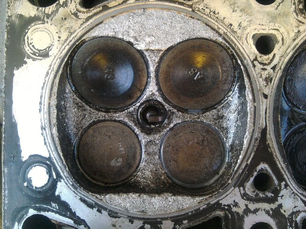

Ova glava je spustena do kraja i u sub na 402 mi je pukla vodilica i upala u cilindar te sje.. dosjede ventila tako da cu nabavit drugu, po mogucnosti standard da nije spustana.

Ova glava bi se mozda i dala jos poravnat al je komora dobila po p...

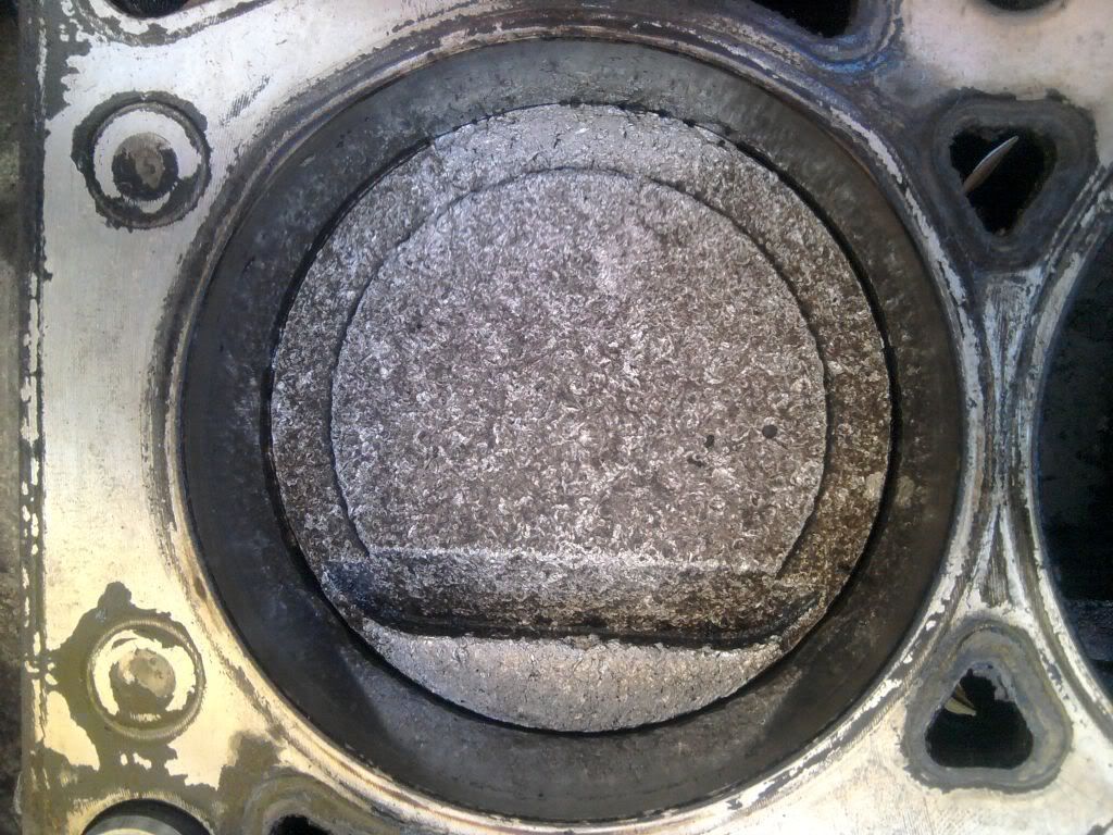

Ukopao bi kliove rado, al to mi je trenutno previse posla jer je ovo ispalo neplaniran.
Da uletio je višak zraka.... :lol:
nije ništa uletilo unutra nego imaš previsoku temperaturu na tom cilindru (vjerovatno presiromašna smjesa) i otopio si i glavu i klipove... :lol:
možda lošije hlađenje tog cilindra vodom, ili nepravilan oblik ispušnog ili usisnog kolektora?
Taj će cilindar izgoriti ko kokica ako se taj motor ne zalije dobro sa benzinom..
