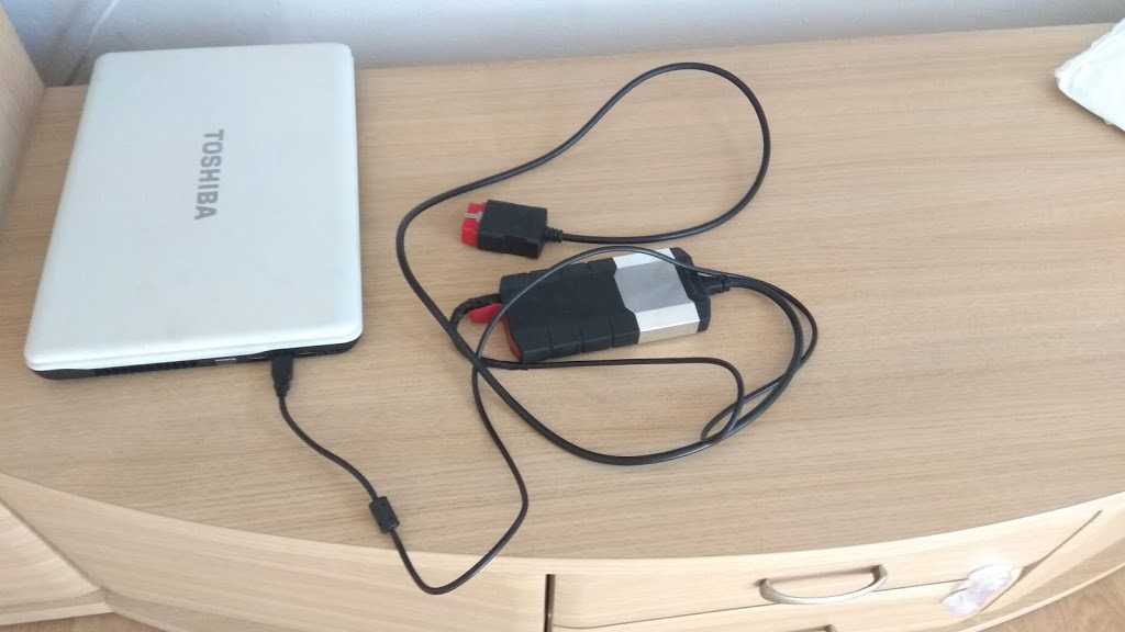

Bubi Posted December 10, 2019 Author Report Share Posted December 10, 2019 ajde probat ću i to spojio sam ga na torque i ne pokazuje mi nikakve greške (kad su bili injektori je pokazivao). sutra ću ga spojiti na delphi diagnostiku pa ćemo onda dalje Link to comment Share on other sites More sharing options...

Bubi Posted December 11, 2019 Author Report Share Posted December 11, 2019 to je zadnja opcija. zašto bi kupiovao novi senzor ako prikazuje točan pritisak? ako im je to neka fora da "rade" a u stvari ne rade, lagano ću ih odjebati i ignorirati tu poruku nego bacat pare svako malo u novi senzor 12 hours ago, Doktor said: Kako je krenulo, investirati ću u Renault dijagnostiku, moglo bi se ovdje još i zaraditi...? cca 100€ ebay Link to comment Share on other sites More sharing options...

Doktor Posted December 11, 2019 Report Share Posted December 11, 2019 7 hours ago, Bubi said: to je zadnja opcija. zašto bi kupiovao novi senzor ako prikazuje točan pritisak? ako im je to neka fora da "rade" a u stvari ne rade, lagano ću ih odjebati i ignorirati tu poruku nego bacat pare svako malo u novi senzor cca 100€ ebay Imaš sav potreban software ? ? Link to comment Share on other sites More sharing options...
Bubi Posted December 11, 2019 Author Report Share Posted December 11, 2019 57 minutes ago, Doktor said: Imaš sav potreban software ? ? valjda da. ovo je od gorana, ali razmišljao sam si uzeti nešto slično da ga ne gnjavim za svaki kurac. btw. hvala @STFIESTAST na savjetu. napumpao na 2.7, pa ispumpao na 2.1 i sve super ? čak i nakon nekoliko paljenja i gašenja ? 1 Link to comment Share on other sites More sharing options...

Doktor Posted December 13, 2019 Report Share Posted December 13, 2019 On 12/11/2019 at 8:38 PM, Bubi said: valjda da. ovo je od gorana, ali razmišljao sam si uzeti nešto slično da ga ne gnjavim za svaki kurac. Super, ako nabaviš OBD sa elektronikom, sav software ti imam doma, slagao sam to pred par godina jednom mehaničaru... ? Link to comment Share on other sites More sharing options...
