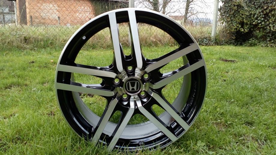

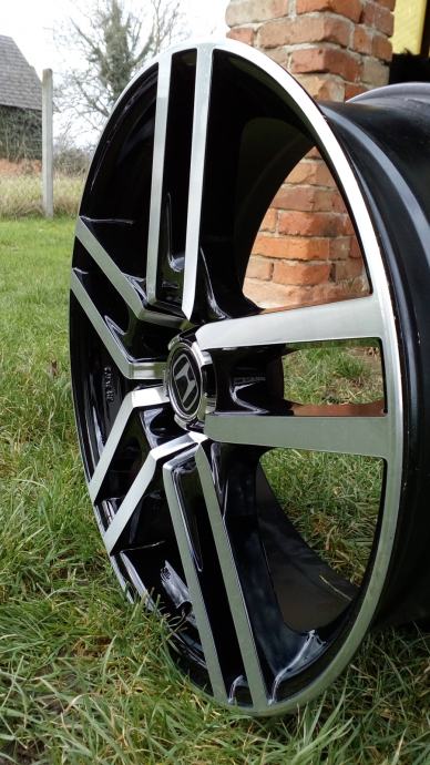

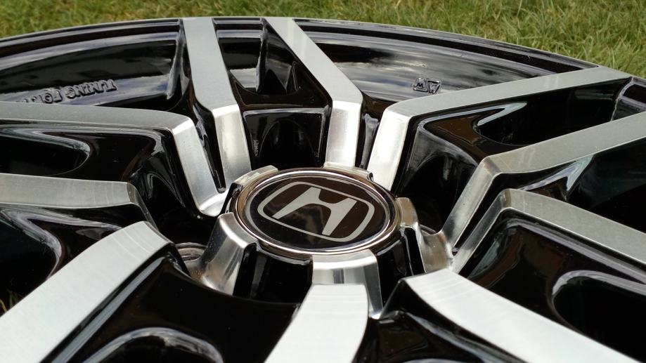

@acmen jasno mi je to sve, i tesko se takvi detalji mogu skuzit na slikama. Ja mislim da nisam tolika picajzla pa brijem da te detalje ne bi ni skuzio/gledao.
Meni je Krky radio serijske 19" felge za CX-7 ovo proljeće..počela se ljuštit OEM srebrna boja i ja dao lakirat u gunmetal sivu, al što tamniju a da nije crna...moram priznat da ako si žestoka picajzla možeš skužit par točaka di nije savršenstvo i to samo ak se dobro zagledaš, ali u globalu jako dobar poso...
ovo kaj je Acmen tražio... to sam ja radio kad sam dao obnovit felge kod Slaveka u Sv.Nedelji(nosio sam ih i Kruni u Bestovje al on je reko da on to nemre napravit)...felge su bile s poliranih krakovima i visoki sjaj crnom unutrašnjosti....krakovi su bili full zgrebani i trebalo je to riješit ...moram priznat da od prve nisam bio zadovoljan ali nakon drugog pokušaja je ispalo jako dobro, neću reć savršeno..
evo kak je ispalo:
alu-felge-19-msw-12-5x114.3-4-kom-slika-alu-felge-19-msw-12-5x114.3-4-kom-slika-alu-felge-19-msw-12-5x114.3-4-kom-slika-
