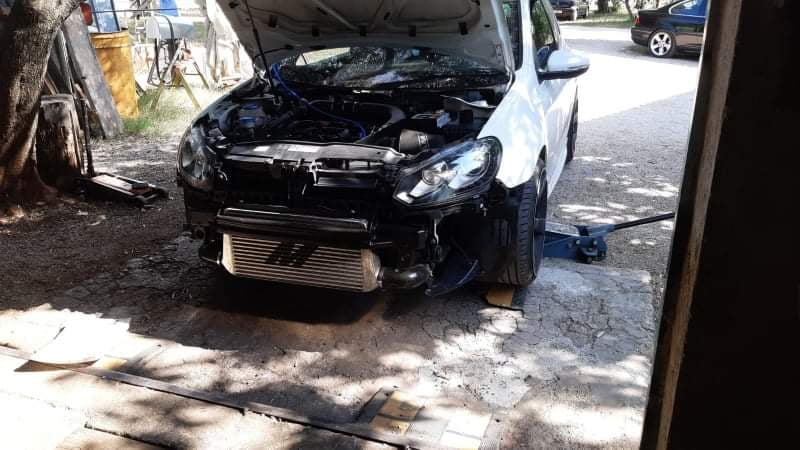

Znam za jos dva slucaja sto se Mishimota tice, jedan za hladjenje motora(vode) i jedan IC...ista stvar.OEM  bolji u svakom pogledu.
A kao Mishimoto bi trebao biti upgrade,

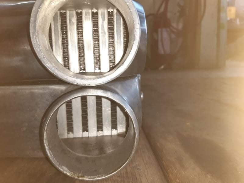

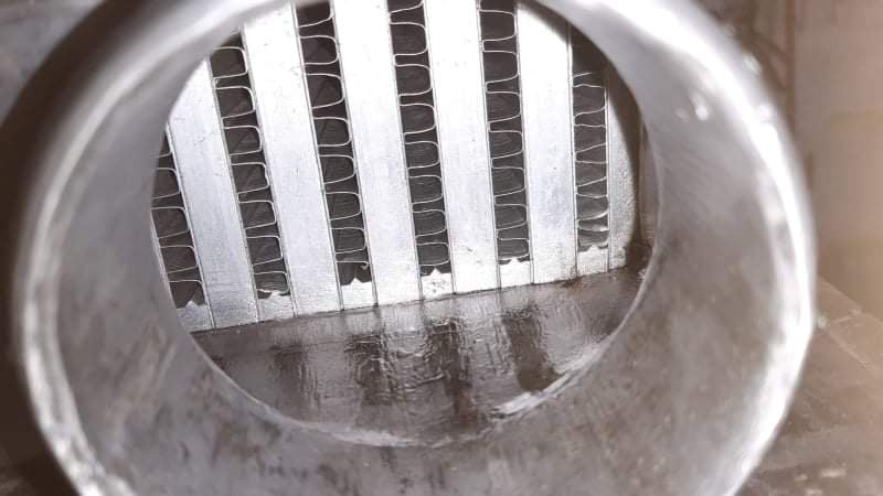

Iz vastitog iskustva, saće koje je "okomito" a ne u obliku V koje je u sljedecem redu "zamaknuto" za pola je vrlo lose rjesenje.
Shitimoto eto sto. Imao i hladnjak i termostat od njih stalno problemi s temperaturom. Ok u vožnji, cim kolona ili se vozim iza nekog temp krene gore.
Blažen dan kad sam se riješio

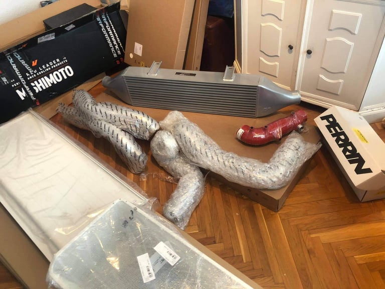

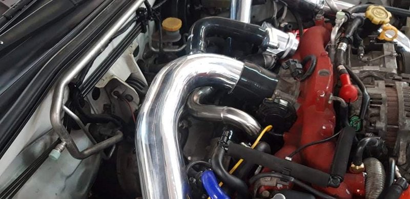

Sumljivio mi je nesto i na Imprezi koju sam radio,isto sa temperaturom.Kupljen komplet kit  sa cijevima ,i posudom vode.Brdo toga nije pasalo,jednu alu tlačnu cijev sam morao skroz prepravljat i varit,jer nije bilo sanse da se montira.Kit placen oko 1000 eura,da sam znao da je tako ,složio bi čovjeku sve iz nule sam,ovako sam se izjebao ko majmun prepravljajuci plug-play kit?
na imprezi se mora ostavit OEM čep hladnjaka vode (0.9 bara) jer sa mishimoto (1.3bara) se auto pregrijava, al to čak i u uputstvima mishimoto piše.

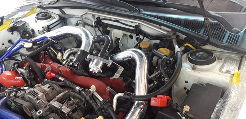

Imam jos jednu u Rijeci, 436ks sa mitsubishi pnp turbom, kratka 2.5L, ista temp ko i vani, na 1.5bara boost. Emtron PNP, nula problema s tim.
Mislim da nesto krivo radite/interpretirate.

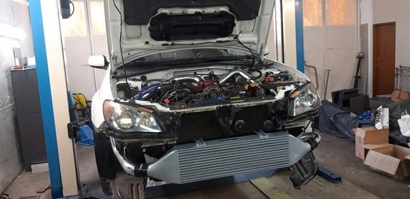

Btw na prvoj slici nije PNP kit za imprezu.

Na par drift auta imao direkt usporedbu, mishimoto i zbog sudara stavljen kinez. Uvijek kinez znacajno bolji. Znaci isti auto, isti motor, samo ic zamjenjen.
Isto problemi kod hladnjaka vode, serijski sve ok, na mm kuhaju.
