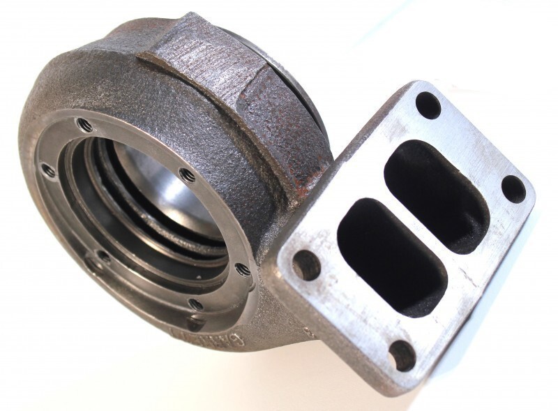

Razmišljam si da prijeđem na twinscroll granu i ispušno kućište kako bi mi GTX3076R Gen2 kojeg trenutno imam na autu imao bolji response i kako bi bio efikasniji na nižim okretajima. Našao sam ovo kućište (čini se da ga radi ATP) i nisam baš našao puno korisnih informacija o istom pa bi možda ovdje mogao netko znati iz iskustva je li ovo kućište restrikcija na višim okretajima (kod mene bi max okretaji bili 7500 rpm)? Negdje sam pročitao da su dobici veliki, a negdje pak da je loše za boost recover u smislu da se boost teže oporavlja kod šaltanja na npr. stazi. Ovo zadnje mi je malo teško za vjerovati i ne vidim kako bi taj dio mogao biti lošiji nego kod single scrolla. Također, sada imam 0,82 kućište sa internim wg-om jer mi je sa 0,63 boost creep (nekontrolirani boost na višim okretajima) bio jako veliki. Ako bi top end ostao isti, ili bolji, a low i mid end puno bolji, isplatilo bi se prijeći na TS.
https://www.turbozentrum.de/Turbine-Housing-GT30-series-T3-divided-TwinScroll-V-Band-082ar

Do 3000 rpm mi niti ne treba veća snaga, ali mi baš treba u srednjim okretajima, pogotovo na stazi za dosta zavoja u 4. brzini. Čini se da bi mi onda ovakvo kućite uvelike pomoglo.
twin scroll .83 ce ti bit malo,ubit ces snagu u visim okretajima.
Kad ides na TS moras uzet vece kuciste.Trazi t3 1.00 ,1.01 ili1.03 A/R TS kuciste.

Moras razlikovat T3 twin scroll,T4 twin scroll i V-band twin scroll.
T3 u twin scrollu za preko 450 ks i nije bas neka sreca.
T4 twin scroll i v-band twin scroll su slicni i puno pogodniji za vecu snagu.
Recimo T3 TS  A/R1.0X je puuuno manje(ne mislim fizicki iako i to jeste) od T4 TS 1.0X ili v-band ts 1.0X
Zasto EFR imaju twin scroll kucista u T4 itd.
Uglavnom u tvom slucaju T3 twin scroll u .83 je totalno krivo,a i t3 ts 1.01 je isto malo.I cijeli taj turbo nije bas dobro izbalansiran izmedu turbinskog i kompresorskog dijela.
Ako imas mogucnosti ja bi uzeo ili EFR 7670 sa 1.06 ts kucistem ili gtx3576 sa 1.01 v-band ts kucistem ili sa T4 1.06 ts kucistem.
Ako ces vec ostavljat tu turbinu onda ajde na v-band TS.
Po meni ti je suludo radit t3 twin scroll granu. Ili T4 onda imas vise izbora turbina ili v-band onda si ogranicen na garrett.

Sve sto pricas stoji i tnx na savjetu - fora je u tome da sam naisao na vrlo zanimljivu odljevnu equal runner length T3 TS granu - https://www.turbozentrum.de/SPA-Exhaust-Manifold-VAG-20-TFSI-TSI-transverse-Cast-T3-TwinScroll-WG
Cinilo mi se kao dobra ideja svoj postojeci gtx3076r gen2 ubaciti u adekvatno TS ispusno kuciste i napraviti DP sa eksternim wastegateom (sada imam interni za sto mislim da je restrikcija jer se radi o vrlo malom promjeru). Mislim da mi je WG oko 21mm a ovaj bi bio 38mm sto je ogromna razlika. I mogao bi cijev odvuci dalje u auspuh gdje je brzina plinova nesto sporija pa da mi 3” auspuh nije restrikcija.
Ciljam na istu snagu, a vozim na stazi na 100 oktana i 1,5/1,6 bara i povremeno neka trka sa WMI na 2 bara. Sve je ok sa trenutnim setupom samo mi treba bolji midrange, tocno ono sto dobijes sa TS granom i kucistem. Prije sam imao gt3076r s 0,63 ispusnim i bolje se ponasao kod npr. rolling draga. Sad imam 0,82 i gtx3076r gen2 jer je sa tim istim 0,63 kucistem boost creep bio veliki zbog premalog internog wg-a i premalog kucista. Ali je response bio brutalan. Konacna snaga 530ks na 7000 ali nekontrolirano, tlak je sam natastao sa 1,6 na 2,0. Dakle nesigurno jer je nemoguce spustiti tlak. Eksterni wg bi pomogao ali je jasno ko dan da je protok kroz to malo kuciste prevelik i da nije rjesenje prisilno rasterecenje kroz wg. A mozda sam i u krivu. U svakom slucaju trebao bi drugu granu.

2 Mario: sada mi je jasnija cijela slika oko tvog auta.
Uglavnom da sam na tvom mjestu ja se ne bih mislio ni sekunde nego bih stavio G25-660 sa .92 A/R kucistem.Ono sto trebas napravit je adapter sa T3 na  v-band koji cak mozda i ima kupit gotov.
Na 100 oktana i 2 bara ces imat oko 500 ks ,kompresor ce bit na 77% efikasnosti u tom rezimu sto je i vise nego odlicno,imat ces Mar-m krilce i osovinu te kuciste koji su dizajnirani za preko 1000 stupnjeva sto nema niti jedan drugi proizvodac , a sto znaci dodatnu pouzdanost pogotovo kad se auto koristi na stazi.
Inace Mar-m se koristio na Tr30R turbinama koje su isle na WRC aute tako da ces imat motorsport turbo za puno manju cijenu . Jos jedna prednost je kompaknost turba s obzirom da je kod tebe problem sa mjestom.
I dobit ces ono sto si trazio,a to je bolji odaziv u srednjem rezimu rada bez da ista izgubis u gornjem dijelu tj. i u gornjem dijelu ce auto bolje disat ako usporedis turbinske mape.
Vezano za T3 twin scroll granu...jednostavno zaboravi.Problem je u tome sto t3 ts ima vrlo male otvore i na vecim snagama se stvara restrikcija i samim tim hotspotovi na tom mjestu i najcesce pukne kuciste ili grana i to na pregradi izmedu scrollova.Ta t3 ts kucista su sva za dizel aplikacije i nije cudo sto pucaju kad se koriste za ovakve stvari.
