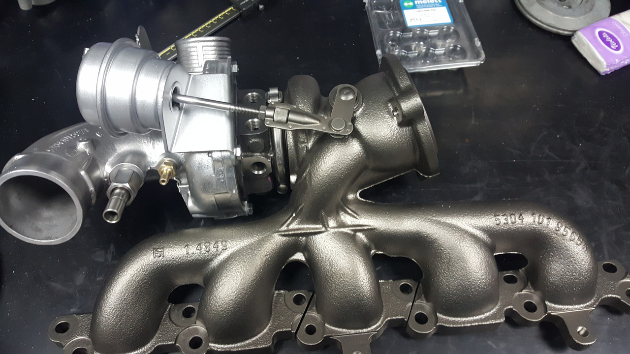

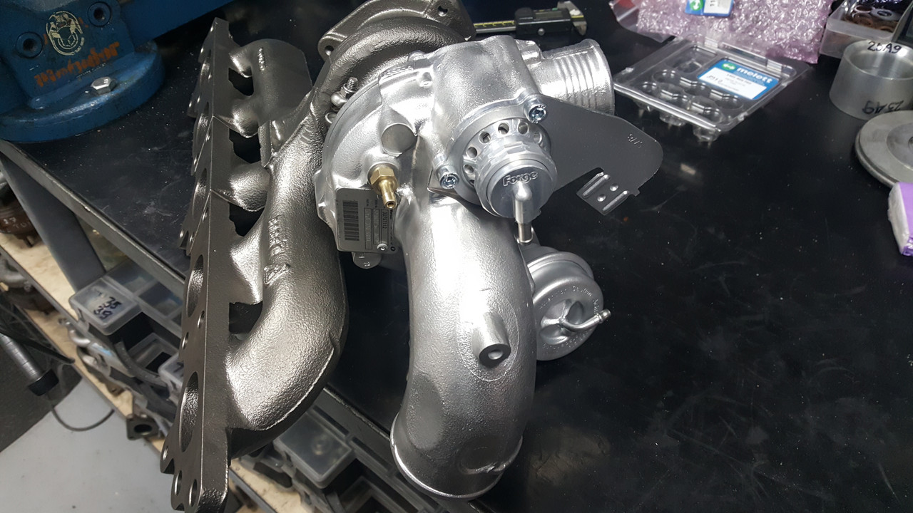

robert Posted December 28, 2020 Posted December 28, 2020 On 25. 12. 2020. at 19:16, KIMI_1.8T said: Jedan hybrid za Focusa ST-a od prije neki dan: turbo od rs-a ima puno veće kučište

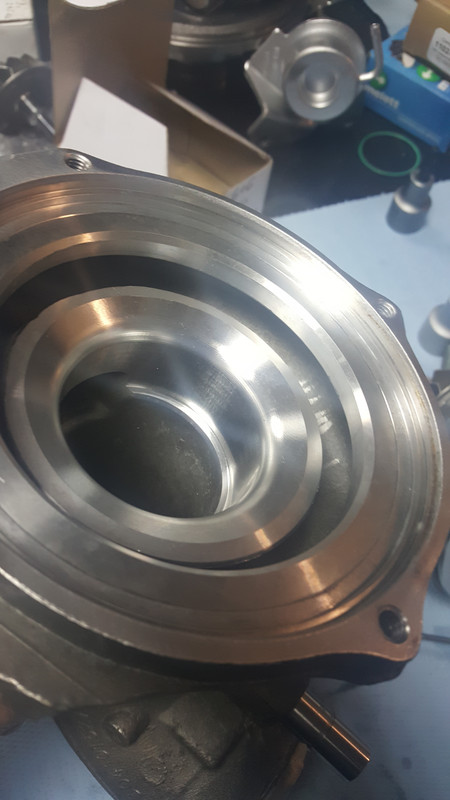

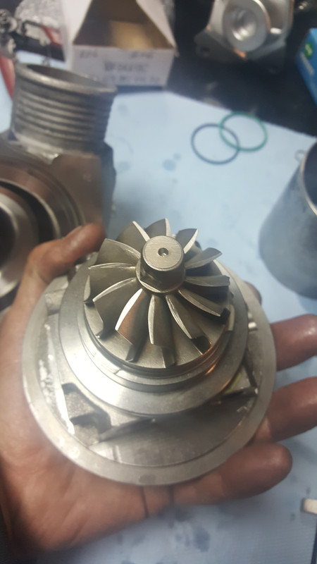

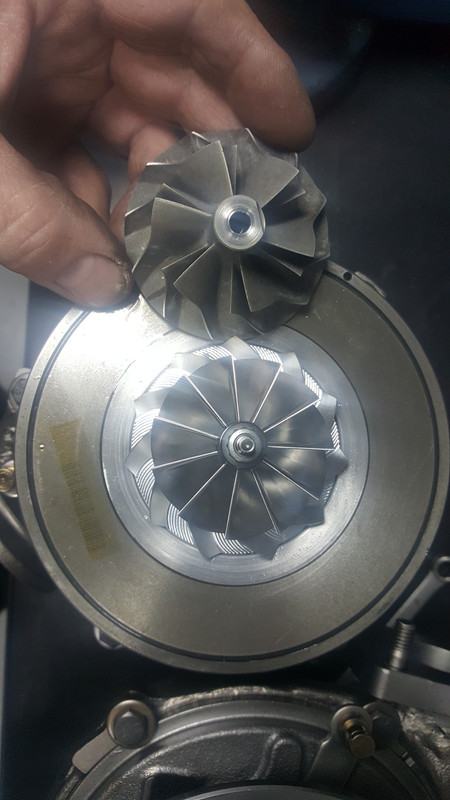

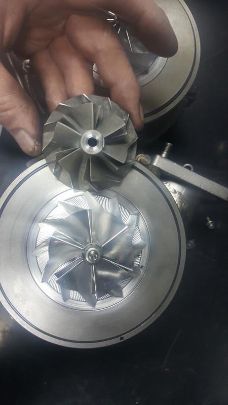

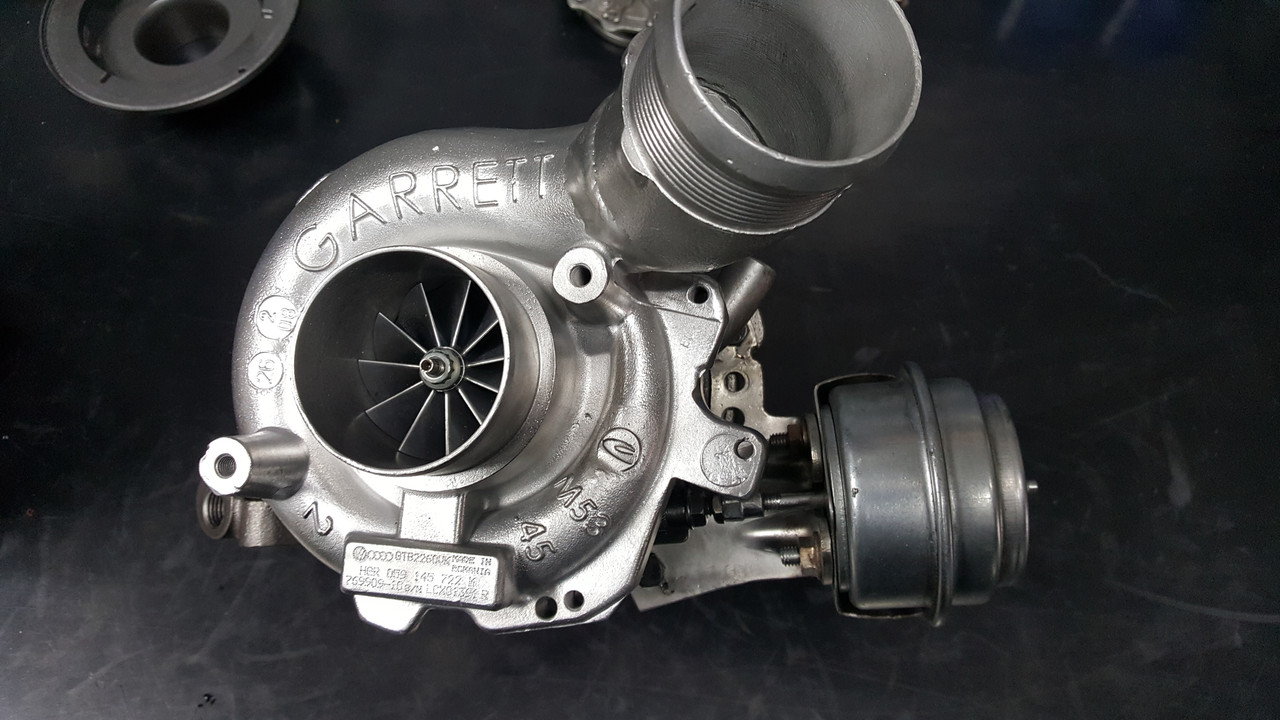

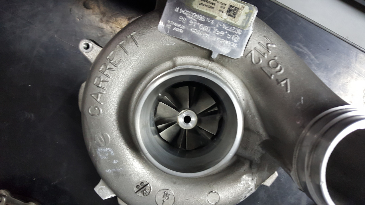

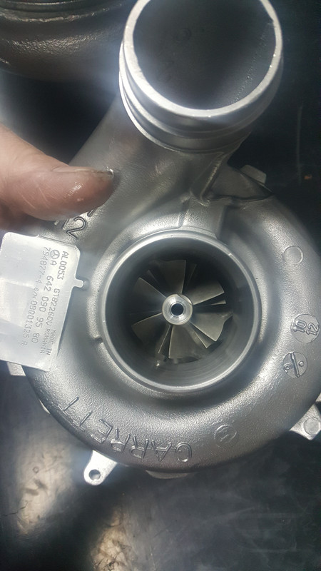

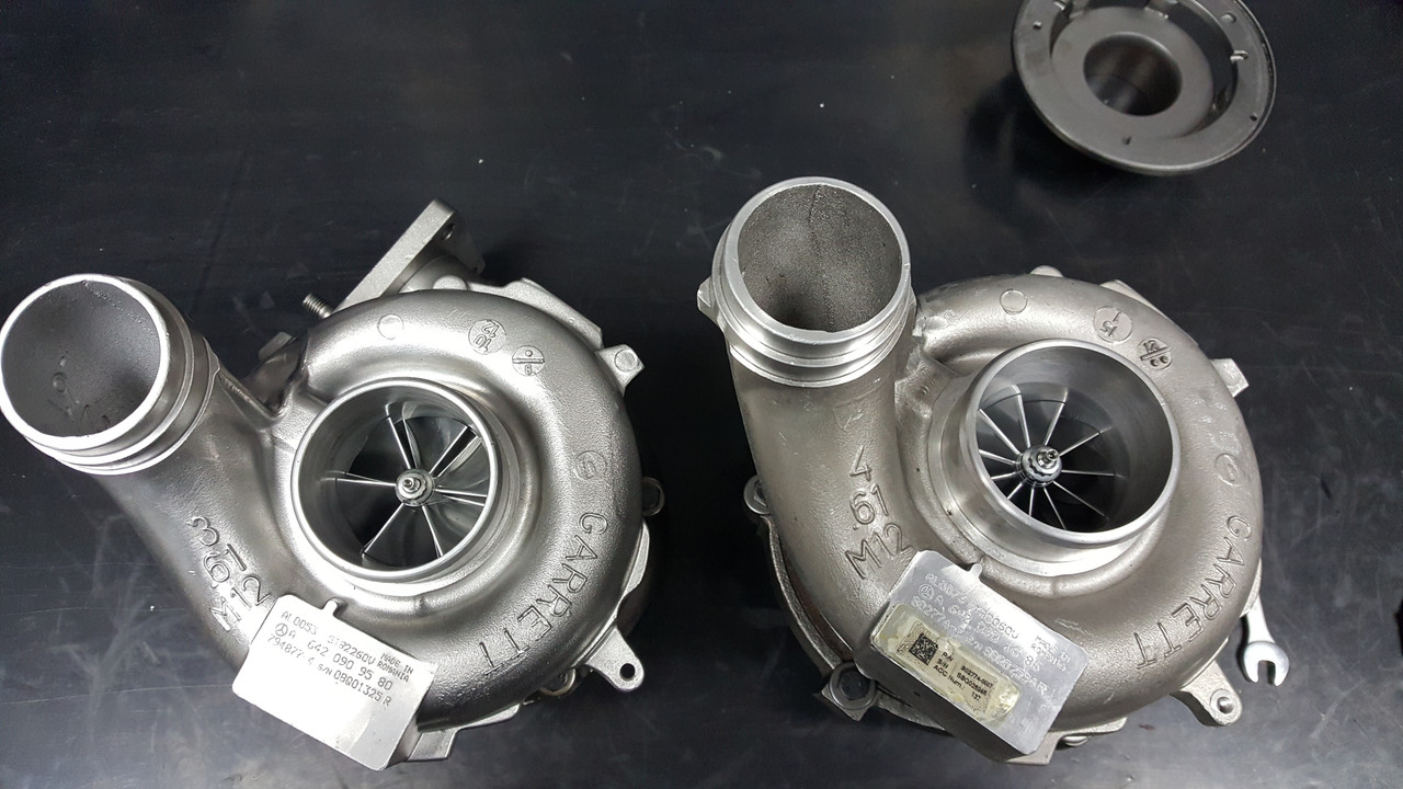

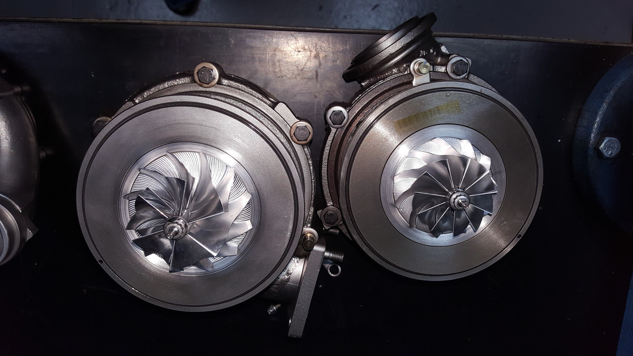

KIMI_1.8T Posted February 9, 2021 Posted February 9, 2021 Nisam dugo nista ovdje napisao pa da malo "osvjezim". Radilo se dosta hybrida za razne jurilice, a evo par za "čađavce". Dva VKLR (ball bearing) hybrida za 1.9 JTD i 2.4 JTD I jedna "debela" za 1.9 TDi: Rezultat, .........393 KS. 2 1
