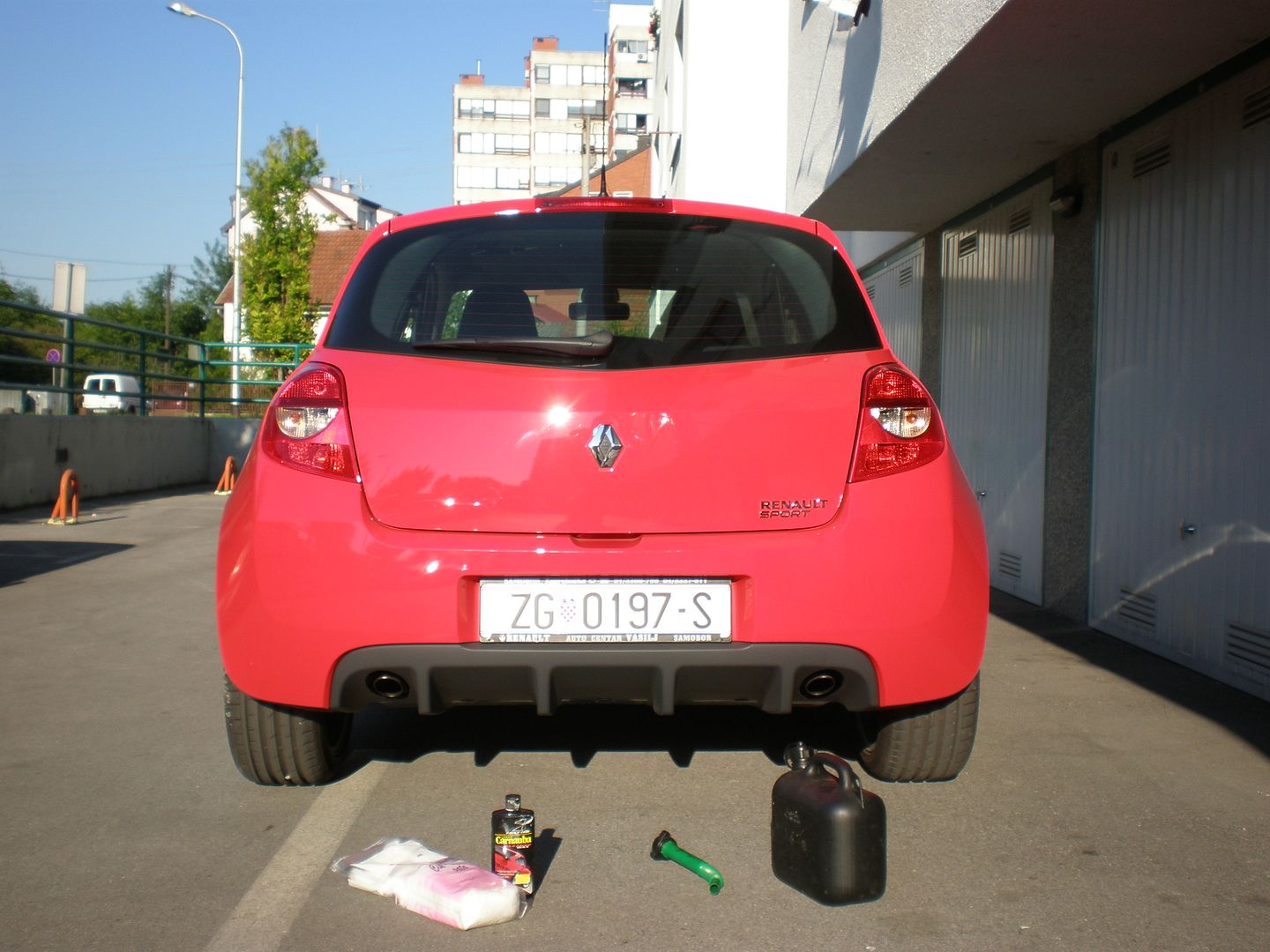

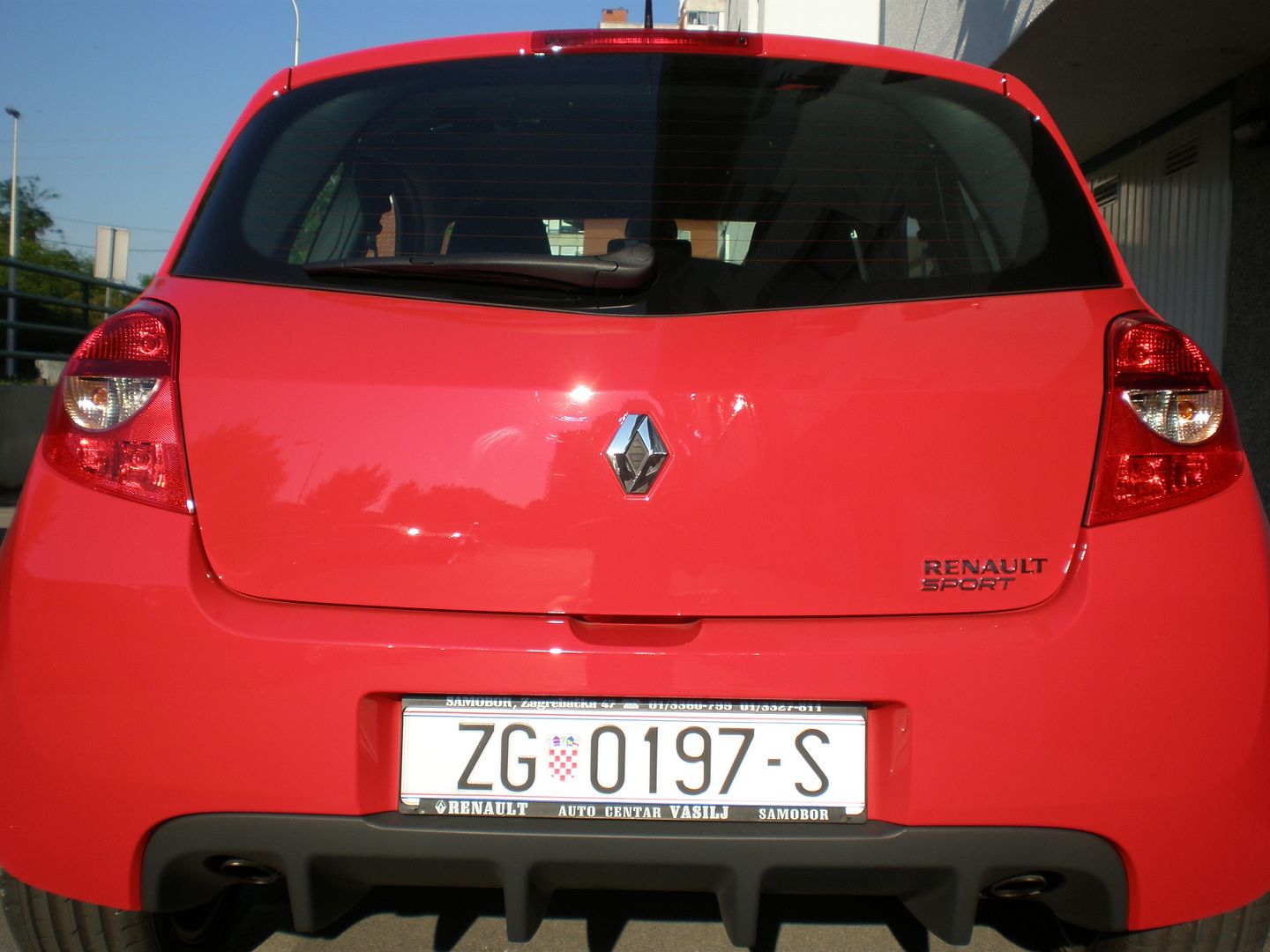

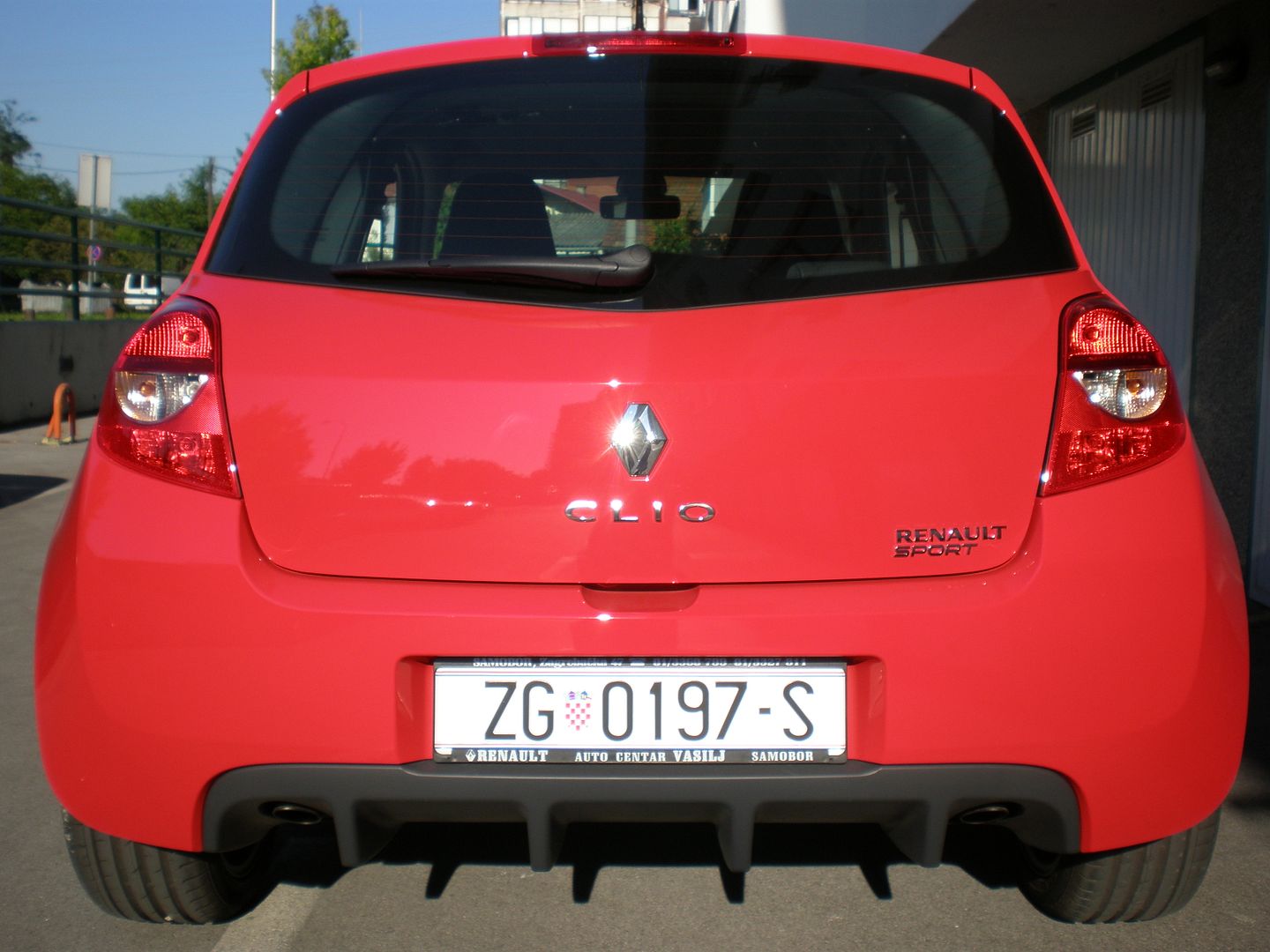

Imam pitanje, ako želim poskidat sve oznake s auta, koje su samo nakeljene (nisu bušene koliko vidim) dal postoji mogućnost da to lakirer poskida a da ne moram lakirat cijeli dio ili ipak moram lakirat cijeli dio auta?
Ja poskidao najnormalnije.
Jedino može biti problem ako je auto dosta star i boja ako je već apšisala. Polirka u ruke i peglaj.
Jeeej :D Boja je postojana i ok, tako da ću onda i ja probat :) Jesi koristio nekaj sa vrućim zrakom da se odljepi ili si ih samo skinuo?
Ako imaš, uzmi fen.
Meni nije bilo potrebno jer je vani bilo +32°C i auto je stajao na suncu namjerno. Laganini dižeš slova i to je to. Ostatak ljepila makneš sa benzinom i onda sa polir pastom i voskom i to je to.
22.06.2008. Prva stylerska prerada na autu - uklanjanje CLIO znaka - potrebni materijal - konac, benzin, Eagle One Cleaner Wax
