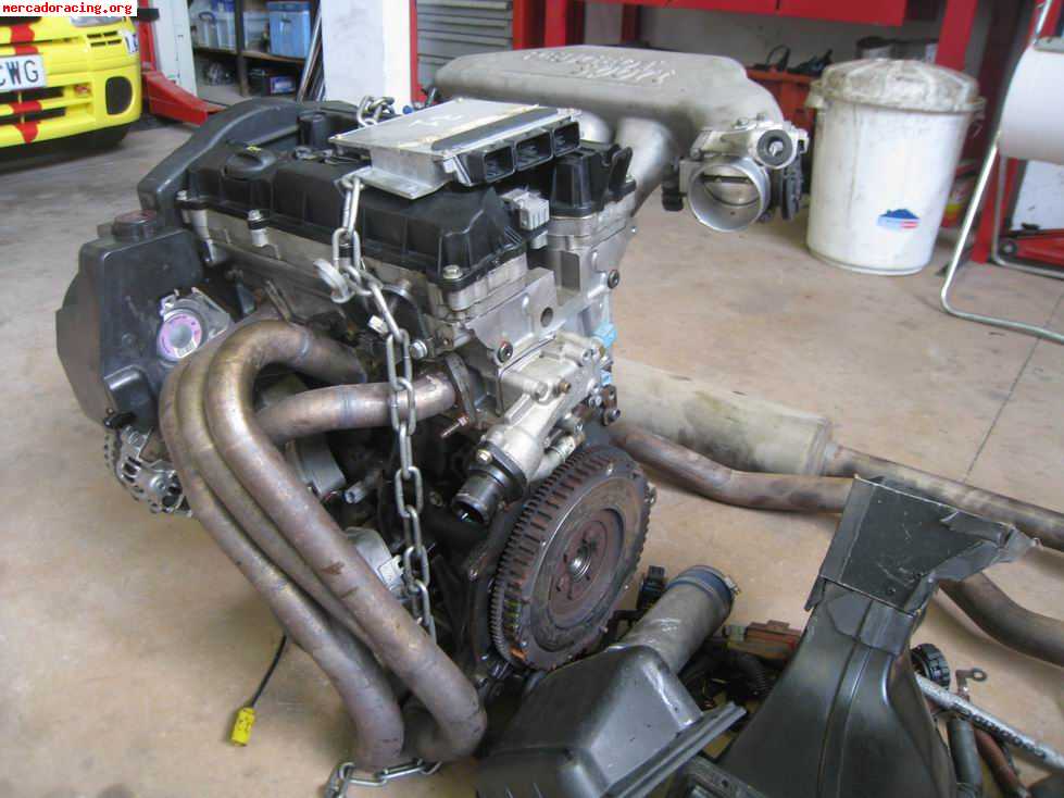

pitanje za stručnjake povezano uz oduške motora
motor kao moj ima cijev(+crijevo) koja ide dolje od filtera ulja(spojeno u karter) do glave. na ovoj slici se vidi, ide iznad kućišta termostata i spaja se na glavu ispod usisne bregaste
novija verzija motora (206, C2, 307) isto 1.6 16v nema to, npr ova slika
čemu je to služilo i zašto su na novijim modelima to maknuli?
ako se stavi glava motora s tog novijeg modela (manje km, veći usisni ventili), što napraviti sa tim oduškom (ili što to već je)? začepiti ga ili pustiti crijevo u atmosferu/OCC?

Na prvoj slici mi izgledao kao vanjski dodatni povrat ulja iz glave u blok, da se ulje ne sakuplja u glavi previše. Ta rupa na karteru ako je iznad razine ulja i nju možeš iskoristit kao odušak bloka u OCC.
da, iznad razine ulja je
problem mi je s prostorom na tom dijelu pa mi je najjednostavnije to začepit skroz dolje ako ne šteti nečemu
