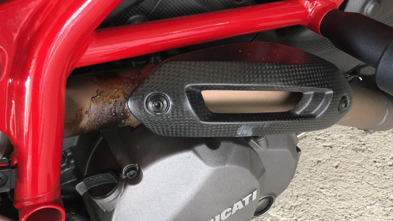

sfreak Posted April 2, 2020 Posted April 2, 2020 Da pitam ovdje, iako se radi o motoru a ne o autu... Spaljena trenerka po grani, pred par dana...s cim to ocistit, da li se uopce moze ili je pisi kuci propalo? Postoji li mogucnost da to izgori s vremenom?
Nero Posted April 3, 2020 Posted April 3, 2020 On 02. 04. 2020. at 23:13, sfreak said: Da pitam ovdje, iako se radi o motoru a ne o autu... Spaljena trenerka po grani, pred par dana...s cim to ocistit, da li se uopce moze ili je pisi kuci propalo? Postoji li mogucnost da to izgori s vremenom? Expand Ocistiti mozes, al trebao bi cijelu granu (jer je pozutila, pa ce se vidjeti razlika). Za sitne stvari i zutilo je odlicna Yoshimura pasta za auspuhe. Ako je ne mozes nabaviti, mozes to napasti brus papirom i onda purol. To ce ti dati onaj ispolirani izgled, ne znam da li ti to smeta. S vremenom (dosta brzo :D) ce grana opet pozutit. 1
