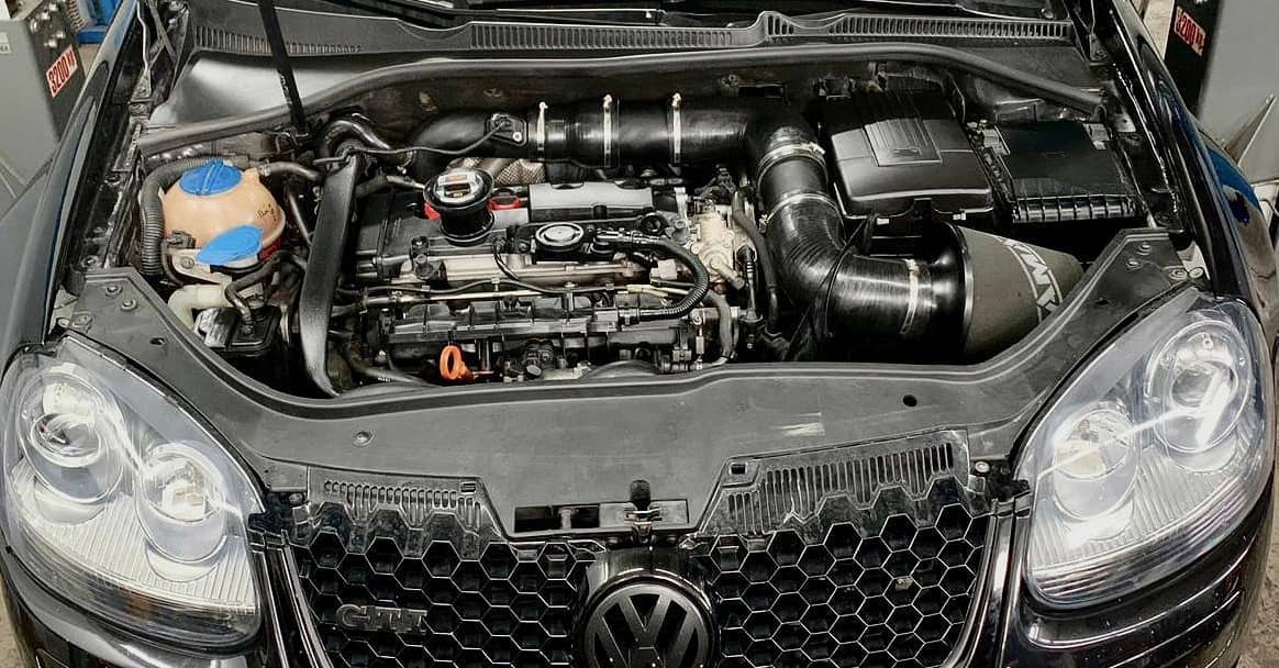

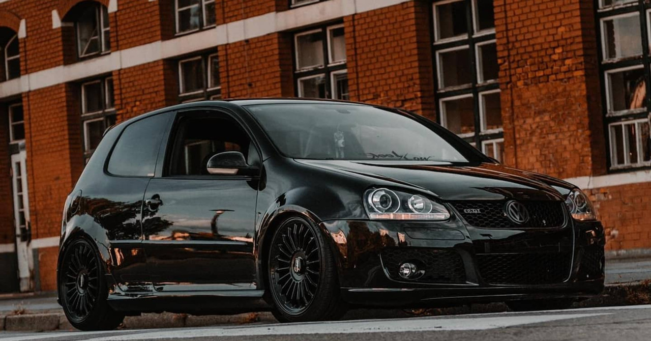

VW Golf 5 GTI DSG
Ubačen BYD TFSI (ED30 K04), Ramair oversized usis, FMIC Intercooler, APR HPFP + 145bar FPR, Lastovčić auspuh, R8 bobine + BKR7EIX
ECU - Revlimit custom Stage 2+ (lowboost, 1.5bar) ~350Hp/480Nm
DSG - Revlimit Stage 2
Pošto je mašina stajala 2 godine, stavljena je lowboost mapa dok se sve razradi i potvrdi da je sve ok, pa kasnije lovimo vremena ?

pa 1.5 nije bas low boost
ja sam 1.57 imao 364 izmjereno na MAHA valjcima i kod francetica koji su vec bili (da nebi bilo razlike ) a to je vec bilo nafrkan tlak jako. sve iznad je egt isao u nebesa

Std K04 ..... 350KS  i "low boost mapa"?
Koliko je to "low boost" i koja je vani bila temperatura?
Stock K04, 1.5bar na 4 stupnja.

1.5bar peak, 1.2bar const, 1.05bar na 7150 na K04 Stage 2+ je low boost.
2.0bar peak, 1.8bar const, 1.25bar na 7150 je finalna Stage 2+ mapa. (370-380hp/520-550Nm)
Neznam kako vam to uspjeva obzirom na aktuator koji nemoze drzati taj back pressure osim ako se ne nategne toliko da vise nema hoda pa je WG stalno zatvoren / vrlo malo otvoren na rasterecenju.
Sljedece pitanje koje se postavlja je,.......... vijek trajanja takve turbine.
To jednostavno nemoze dugo trajati cak ni sa osovinom na kojoj je napravljen "end cut" i upgrade-anim aksijalnim lezajem koje ja stavljam u svoje hybride..........dokazano!!
Sve sto je preko 1,65 bara je kratkog vijeka

Forge wastegate actuator se stavi i s razlogom se slaze multimap na takvim setupovima.

Stvar je dali se ista korisnog dobiva dizanje tlaka iznad neke granice.
Znaci 2.0bara na stock k04 na stock motoru je smrt za sve. Iako to stock k04 ne moze dati bez promjene aktuatora i jakog natezanja to isporuciti.
I kakva korist od 2bara boost u srednjim okretajima? Samo bez veze provrtis i ostecujes sve.
Isto tako u okretajima. Postoji boost gdje se dobiva najvise snage. Daljnjim dizanjem boosta snaga cak i pada, a vjerovatno kvara drasticno raste.

370-380ks na stock k04 to moze samo Revlimit u nekom od svemira.

Ja imam ovu mapu, prije par godina slozeno i vozim se vec dosta s njom. Nije diran wg i da, dostize 1,9-2 bara kratko u overboostu, gore oko 6500 ima oko 1,3bara.
A ne vrtim ga preko 6500 jer do tada ima snage, poslje malo opada.
Preagresivan je midrange po mom ukusu, to bi se trebalo ublazit, inace radi dobro. 360ks i 560nm Po dynojetu korigirano Po EWG, s tim da ima 350+ od 4500-65000.
Kazem, sve ok, samo sto bi htio manji overboost jer ne koristi nicemu.

560Nm na serijski 2.0 tfsi s serijskim k04?
Da, i da. ako pod serijski mislis na blok/glava motora (predpostavljam).
Mjereno kod Ivana na dynojetu.
Stara niskotlacna dv65 padala na 3.3 bara (tu je mjereno 540nm 350ks) stavio novu pumpu i ispalo toliko koliko sam gore rekao.

Da li je americanski dynojet koji izbacuje whp ili je ovaj drugi u europi koji izbaci broj onako iz rukava?
Onaj sto izbaci onako broj iz rukava
jel postoji graf ?
inace dynojet kad izbaci whp to u biti budu hp,a na ovima sta izbacuju broj su napravili mnozenje za europljane da se vesele.
Realno za 2.0tfsi 2 bara i K04 je oko 450 Nm.
