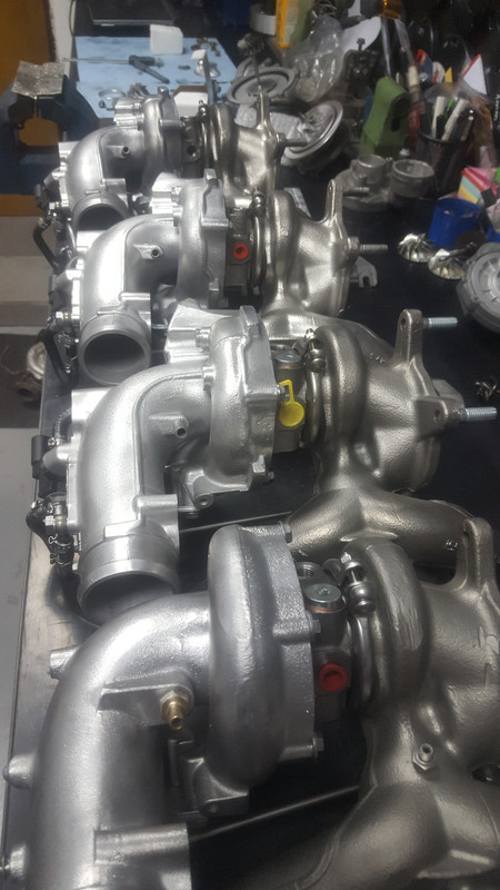

KIMI_1.8T Posted September 25, 2020 Posted September 25, 2020 Novo u ponudi, ......par komada za razlicite snage : GTX3071R Gen2 (600+ KS), GTX3076R Gen2 (700+ KS) i hybrid GTX3784RS Gen2 (900+ KS) Par komada K04 za 2.0 Tfsi, jedna std, dva hybrida (400+ KS) i jedna HGP hybrid sa K16 upgrade-anim internalsima (K16 "end cut" osovina i K16 upgrade-an kompresor - veci od RS3 ili TTRS-a). 11

kutija Posted September 25, 2020 Posted September 25, 2020 Ova kompresorska krilca na gtx3071 i gtx3076 nisu garrettova? S cega si uzeo turbinski gt37 dio na gtx3784rs? FP je radio turbine sa gt37 turbinskim dijelom. Inace si jedini koji je spojio ovu kombinaciju i mislim da je hebena kombinacija. Imam dvije K16 sa Volva T6. Inducer krilca je 47.7mm,a exducer 62mm-sa extendid tip je 65.6. Ovo je oko 350 ks "veliko" krilce. Ima isto ovo krilce sa focusa rs samo sa 49.6 inducerom i ono je oko 380-400 ks veliko. Sta imas ti u ponudi za kompresorski dio za ovu K16?
KIMI_1.8T Posted September 25, 2020 Posted September 25, 2020 Kompresori na GTX3071R i GTX3076R nisu Garrettovi nego custom sa "curved" profilom i drugacijom ukupnom visinom i jos nekim dodacima. Osovina na GTX3784RS je ista kao i na FP3794R, i to nitko osim njih (i moje malenkosti) ne radi (u biti, FP je od tog setupa odustao. Zasto,.......to valjda samo oni znaju) Po meni, kompresor od 94mm je malo,...... too much za tu osovinu. Sto se Volva toce, nisam vidio da std ima 47,7 kompresor. To neki novi model za njega? Sto se tice K04 hybrida i K16 hybrida, to su stvari koje drzim za sebe. Nadam se da razumijes.? 1
kutija Posted September 25, 2020 Posted September 25, 2020 (edited) Da izgledaju kao Precision gen2 krilca. FP je vjerovatno odustao od toga zato sto su sa Tial-om pokrenuli Xona turbo i ono sto sam vidio su dosta dobre.Xona turbo u istoj velicini kao FP 3794 ga ubije pa su zato vjerovatno odustali. Ove sa Volva koje imam su twin scroll i isle su na volvo 3.0 T6 single turbo sa 285 ks.One imaju inducer 47,7 mm. Isti turbo ide na mk2 focus rs samo sa malo vecim inducerom kompresora. Ono sto me zanima kolika su dimenzija krilca za 400 i 450 ks koja koristis na K16 ako mozes rec. Do sada sto sam vidio krilce sa dalekom najboljom aerodinamikom , odnos velicina /protok/efikasnost i daleko najbolje krilce uopce ikad napravljeno za komercijalnu upotrebu je G25-550 60mm kompresorsko krilce.S tim treba radit hibride od 300-500 ks ? Edited September 25, 2020 by kutija 2

KIMI_1.8T Posted September 25, 2020 Posted September 25, 2020 On 25. 09. 2020. at 13:48, kutija said: Ova kompresorska krilca na gtx3071 i gtx3076 nisu garrettova? S cega si uzeo turbinski gt37 dio na gtx3784rs? FP je radio turbine sa gt37 turbinskim dijelom. Inace si jedini koji je spojio ovu kombinaciju i mislim da je hebena kombinacija. Imam dvije K16 sa Volva T6. Inducer krilca je 47.7mm,a exducer 62mm-sa extendid tip je 65.6. Ovo je oko 350 ks "veliko" krilce. Ima isto ovo krilce sa focusa rs samo sa 49.6 inducerom i ono je oko 380-400 ks veliko. Sta imas ti u ponudi za kompresorski dio za ovu K16? Expand GT37 je custom osovina koju je koristio i FP. Focus RS i Audi TT RS imaju isti kompresor i on moze blizu 420ks. Vrlo slican samo malo jaci billet kompresor ide u K04 hybride koje slazem. Za K16 imam svasta .

KIMI_1.8T Posted December 25, 2020 Posted December 25, 2020 Jedan hybrid za Focusa ST-a od prije neki dan: 6
IgoRR Posted December 25, 2020 Posted December 25, 2020 dobro izgleda, kakav je potencijal original i hibrid?
