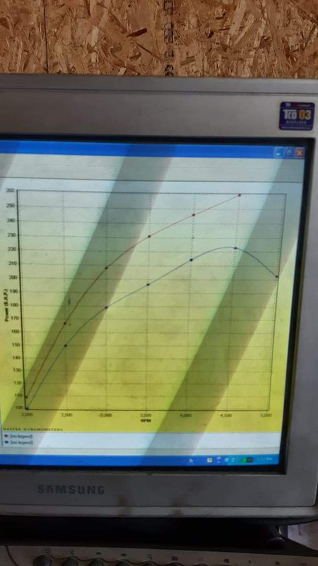

ruscic Posted November 5, 2020 Share Posted November 5, 2020 Sve to stoji, meni je samo nejasno kako čovjek koji radi aute od 700-800-1000 ks za rejs, padne na jednom stock dizelu? I uvjerava čovjeka da je to to? Da ne može više, odnosno može ako se maknu svi limiteri, auto će izgorit itd. A razlika je kod drugog tunera bila OGROMNA, znači jedno 6-7s dobitka 100-200 po dragyu. Pa nema sada 350 ks valjda?! Kako krivulja snage nije pokazala brutalni pad na 3k rpm koji se dešavao u vožnji? Auto bi krenuo jako i odjednom neki osjetni trzaj i ide ko original ( vjerojatno kod prebacivanja na drugu turbinu ) Sorry, ali nešto tu opasno ne štima s tim dynom kad je netko udaljen xxx km napravio bolju mapu. Da li se štimaju rezultati, u to ne ulazim, ali nešto ne valja. Stock moderni dizlo vozilo zna imat tipa 20-30 boost mapa, 60 soi, start of inj,10 tq to iq, puste limitere.. znaci po 100+ mapa nekad minjas za tuneI zabava je ako jednu nekad ne taknes nema snage :)Na standalone imas basic setup, ve, timing,afr i jos miljon koje vecinom ne diras. E sad sta mislite sta je lakse mapirat.S tin da stock ecu moras stat, ugasit, punjac, flashat pa opet.A standalone live radis.P.s. wiring za alfu v6 :)Sent from my Redmi Note 9 Pro using Tapatalk 2 Link to comment Share on other sites More sharing options...
Deki Posted November 5, 2020 Share Posted November 5, 2020 (edited) 21 minutes ago, ruscic said: Stock moderni dizlo vozilo zna imat tipa 20-30 boost mapa, 60 soi, start of inj,10 tq to iq, puste limitere.. znaci po 100+ mapa nekad minjas za tune I zabava je ako jednu nekad ne taknes nema snage ? Na standalone imas basic setup, ve, timing,afr i jos miljon koje vecinom ne diras. E sad sta mislite sta je lakse mapirat. S tin da stock ecu moras stat, ugasit, punjac, flashat pa opet. A standalone live radis. A daj mi objasni ovaj graf onda Edited November 5, 2020 by Deki 1 Link to comment Share on other sites More sharing options...
kutija Posted November 5, 2020 Share Posted November 5, 2020 Novije generacije ECU su dosta kompleksne i ovisno o proizvodaca neki su komplicirani,a neki dosta komplicirani. Imaju puno correction mapa i kao sto ruscic kaze ako netko nije upoznat u detalje sa svakim sistemom vrlo lako se moze zapetljat. Za ovo tvoje pitanje gore vezano za graf se recimo moze desit da na dynu sve stima,ali kad auto dode na cestu ECU dobiva drugacije informacije o opterecenju,nekoj tempertauri ili puno drugih stvari i jednostavno "ode" u neku sigurniju mapu. S tim ako je neka veca greska moze otic u safe mode,limp mode kako god hoces,ali ako skuzi neki manji poremecaj onda kompenzira u jednoj od tih "100" mapa,ovisno kako je program napisan ..... Link to comment Share on other sites More sharing options...
ruscic Posted November 5, 2020 Share Posted November 5, 2020 A daj mi objasni ovaj graf onda Neman ja sta objasnjavat o tom dynu. Imam svoj i o tom mozemo.O med17 ecu ko na tvom autu isto mozemo pricat.Dole su ti slike od 1 mape koja ima 335 potencijalnih mapa sta ih winols nadje. A imas ih jos 1500-2000Isto tako imas na slikama sve "vaznije" mape za tune sa adresama i imenom. To je samo Njih 48 za stage1 Sent from my Redmi Note 9 Pro using TapatalkDeki editira post da se nevidi prica o jednoj mapi u ecu. Pa dokle cemo ovako???Sent from my Redmi Note 9 Pro using Tapatalk 1 Link to comment Share on other sites More sharing options...
Deki Posted November 5, 2020 Share Posted November 5, 2020 11 minutes ago, kutija said: Novije generacije ECU su dosta kompleksne i ovisno o proizvodaca neki su komplicirani,a neki dosta komplicirani. Imaju puno correction mapa i kao sto ruscic kaze ako netko nije upoznat u detalje sa svakim sistemom vrlo lako se moze zapetljat. Za ovo tvoje pitanje gore vezano za graf se recimo moze desit da na dynu sve stima,ali kad auto dode na cestu ECU dobiva drugacije informacije o opterecenju,nekoj tempertauri ili puno drugih stvari i jednostavno "ode" u neku sigurniju mapu. S tim ako je neka veca greska moze otic u safe mode,limp mode kako god hoces,ali ako skuzi neki manji poremecaj onda kompenzira u jednoj od tih "100" mapa,ovisno kako je program napisan ..... Znači li to da je tuning na cesti ipak bolji? Odnosno da logiranje na cesti daje neku bolju sliku šta se dešava? A drugo, mislim da bi u tom slučaju bilo najprofesionalnije reći dođi da vidimo šta se dešava, pa ćemo ispraviti. A ne odmah se braniti i uvjeravati drugu stranu da je sve 5 i da ne može bolje. Ne govorim o vraćanju love sad, govorim o odrađenom poslu. Link to comment Share on other sites More sharing options...
kutija Posted November 5, 2020 Share Posted November 5, 2020 7 minutes ago, Deki said: Znači li to da je tuning na cesti ipak bolji? Odnosno da logiranje na cesti daje neku bolju sliku šta se dešava? A drugo, mislim da bi u tom slučaju bilo najprofesionalnije reći dođi da vidimo šta se dešava, pa ćemo ispraviti. A ne odmah se braniti i uvjeravati drugu stranu da je sve 5 i da ne može bolje. Ne govorim o vraćanju love sad, govorim o odrađenom poslu. Naravno da nije jel ne mozes imat kontrolirane uvjete kao na dynu ,ali isto tako nakon remapiranja na dynu bi trebalo probat auto po cesti,logirat i vidit da li ima ikakvih problema. 1 Link to comment Share on other sites More sharing options...
Deki Posted November 5, 2020 Share Posted November 5, 2020 17 minutes ago, ruscic said: Neman ja sta objasnjavat o tom dynu. Imam svoj i o tom mozemo. O med17 ecu ko na tvom autu isto mozemo pricat. Dole su ti slike od 1 mape koja ima 335 potencijalnih mapa sta ih winols nadje. A imas ih jos 1500-2000 Isto tako imas na slikama sve "vaznije" mape za tune sa adresama i imenom. To je samo Njih 48 za stage1 Sent from my Redmi Note 9 Pro using Tapatalk Deki editira post da se nevidi prica o jednoj mapi u ecu. Pa dokle cemo ovako??? Sent from my Redmi Note 9 Pro using Tapatalk Znači li to da vi svi na kraju kupujete mape od tog Winolsa? 1 minute ago, kutija said: Naravno da nije jel ne mozes imat kontrolirane uvjete kao na dynu ,ali isto tako nakon remapiranja na dynu bi trebalo probat auto po cesti,logirat i vidit da li ima ikakvih problema. Ok, kužim taj dio. Takva je i moja logika bila, dyno je "alat" za tuning, ali ipak bi trebalo testirati na cesti šta si napravio. Još jedan argument zašto ne kužim Muhu u ovoj priči. Link to comment Share on other sites More sharing options...
ruscic Posted November 5, 2020 Share Posted November 5, 2020 Naravno da nije jel ne mozes imat kontrolirane uvjete kao na dynu ,ali isto tako nakon remapiranja na dynu bi trebalo probat auto po cesti,logirat i vidit da li ima ikakvih problema.Maha cca 17-18sec run i cesta poklopit iz malih okretaja nema razlike u logu. Slobodno dodi pa provaj.Sent from my Redmi Note 9 Pro using Tapatalk Ok, kužim taj dio. Takva je i moja logika bila, dyno je "alat" za tuning, ali ipak bi trebalo testirati na cesti šta si napravio. Još jedan argument zašto ne kužim Muhu u ovoj priči. Oprostite ako vrijedam, ali neadekvatani ste mi za daljnu komunikaciju o kalibraciji motora. Idem se igrat s dicon Sent from my Redmi Note 9 Pro using Tapatalk 1 Link to comment Share on other sites More sharing options...
Deki Posted November 5, 2020 Share Posted November 5, 2020 9 minutes ago, ruscic said: Maha cca 17-18sec run i cesta poklopit iz malih okretaja nema razlike u logu. Slobodno dodi pa provaj. Sent from my Redmi Note 9 Pro using Tapatalk Oprostite ako vrijedam, ali neadekvatani ste mi za daljnu komunikaciju o kalibraciji motora. Idem se igrat s dicon Sent from my Redmi Note 9 Pro using Tapatalk Haha daj ti meni odgovori za Winols, vidio sam neki database na netu, tuning files....vi svi kupujete gotove mape, malo zavrtite na valjcima, uštimate rezultat ako treba i to je to? ? Ispravi me ako griješim Link to comment Share on other sites More sharing options...

fire Posted November 5, 2020 Share Posted November 5, 2020 8 hours ago, Deki said: Znači li to da je tuning na cesti ipak bolji? Odnosno da logiranje na cesti daje neku bolju sliku šta se dešava? A drugo, mislim da bi u tom slučaju bilo najprofesionalnije reći dođi da vidimo šta se dešava, pa ćemo ispraviti. A ne odmah se braniti i uvjeravati drugu stranu da je sve 5 i da ne može bolje. Ne govorim o vraćanju love sad, govorim o odrađenom poslu. Vec jako pretjerujes. Znaci ovo je poruka od vlasnika dok probao na cesti. Znaci vlasnik, osobno vlasnik, ne treca osoba. Znaci to je 11.9.2020, prije skoro 2mjeseca. remap je bio 9.9.2020. Nakon 1.5mjeseca nakon remapa je kao shvaceno da auto "neïde", tj. da ide kao serijski. Meni se uopce nije dalo raspravljati ili ista, jer znao kam to vodi, nego vratio novce. Znaci ne jedna dan nakon remapa, ne tjedan dana, nego nakon 48 dana kada dosao upit. I nisam nista pitao,nego reako ako si ne zadovoljan eto ti lovu natrag i stock mapu. I kraj price. Kolko vidim ostali imaju da u roku 7 dana vracaju lovu, poslije ne. Dogovor je bio sirugran remap s povecanjem snage. Sve je to dobiveno. Znaci svi limiteri su u granici normale ostali(egt, diff, temp vode, temp ulja, temp nafte ...). Najlakse je maknuti limitere i gotovo. Pa kad se nesto pokvari, slegnes s ramenima. A to nisam htio raditi, jer to nije bio dogovor. I eto sada je netko drugi to napravio. Zakljucak, ni je auto pokvaren nakon prvog remepa, vlasnik dobio novce nakon 48dana kada je postoa kao nezadovoljan. I gdje je tocno problem? Link to comment Share on other sites More sharing options...
Deki Posted November 5, 2020 Share Posted November 5, 2020 (edited) 30 minutes ago, fire said: Vec jako pretjerujes. Znaci ovo je poruka od vlasnika dok probao na cesti. Znaci vlasnik, osobno vlasnik, ne treca osoba. Znaci to je 11.9.2020, prije skoro 2mjeseca. remap je bio 9.9.2020. Nakon 1.5mjeseca nakon remapa je kao shvaceno da auto "neïde", tj. da ide kao serijski. Meni se uopce nije dalo raspravljati ili ista, jer znao kam to vodi, nego vratio novce. Znaci ne jedna dan nakon remapa, ne tjedan dana, nego nakon 48 dana kada dosao upit. I nisam nista pitao,nego reako ako si ne zadovoljan eto ti lovu natrag i stock mapu. I kraj price. Kolko vidim ostali imaju da u roku 7 dana vracaju lovu, poslije ne. Dogovor je bio sirugran remap s povecanjem snage. Sve je to dobiveno. Znaci svi limiteri su u granici normale ostali(egt, diff, temp vode, temp ulja, temp nafte ...). Najlakse je maknuti limitere i gotovo. Pa kad se nesto pokvari, slegnes s ramenima. A to nisam htio raditi, jer to nije bio dogovor. I eto sada je netko drugi to napravio. Zakljucak, ni je auto pokvaren nakon prvog remepa, vlasnik dobio novce nakon 48dana kada je postoa kao nezadovoljan. I gdje je tocno problem? Nek si se ti napokon javio, dugo ti je trebalo. Ok, lovu si vratio ( iako ne cijelu, ostavio si 350 kn za mjerenje, što nema previše smisla jer je to dio posla ). Ali mislim da imaš malo krivi pristup sa kupcima. Čovjek ti je drugi dan poslao snimku ubrzanja i rekao da sumnja da nešto nije u redu, a ti si se krenuo oštro braniti uopće ne sumnjajući u svoj posao i nuditi lovu nazad. Čovjek nije htio lovu u početku, htio je auto koji ide, da nađete neko rješenje. A zašto se cijelo vrijeme premišljao, jer ni sam nije vjerovao da se radi o lošem remapu. Auto se ubrzao sekundu 100-200 po satovima što je vrlo vjerojatno dobio samo sa downpipeom. A da ne govorim o brutalnom prekidu na 3000 rpm koji se nigdje ne vidi na tvojoj krivulji snage, kad se kasnije vratila originalna mapa, to se nije dešavalo. Auto od 260 ks je išao 21s 100-200 po dragyu, što je smiješno. Sad ide 14,2s, pa ako je ono bilo 260 ks, koliko sada ima, 360? Uglavnom, poanta je bila da se ovakve stvari znaju jer bi i ja volio ovako nešto pročitati prije nego donesem odluku kome ću na remap. Edited November 5, 2020 by Deki Link to comment Share on other sites More sharing options...
fire Posted November 5, 2020 Share Posted November 5, 2020 Nebi znao kome vjerovati, tebi ili vlasniku. Jasno u poruci pise da ide ok na cesti. Ti kazes drugacije. A postoji i ovo. https://www.facebook.com/darksidedevelopments/posts/3476429625707913 Sto bi bilo da maknuo limitere i vrisnuo dpf za 2tjedna. Ili turbina. Razapeli bi me vise od isusa. Zato odustao od toga svega, jer dogovor je bio u granicama normale da traje. Posto se to dvoje nije moglo ispuniti(da ide 14s 100-200km/h i da traje). Treba napomenuti da 135i f20 s 320hp ide 13.4s 100-200km/h. Sto sada ispada mrvicu sporije(0.7s) od 125d s remapom s dpf-om. https://fastestlaps.com/models/bmw-m135i I isao na ruku sto nakon 48dana isao vracati novce. Iako je kod vecine 7dana max to vrijeme za testiranje. Link to comment Share on other sites More sharing options...
Deki Posted November 5, 2020 Share Posted November 5, 2020 Just now, fire said: Nebi znao kome vjerovati, tebi ili vlasniku. Jasno u poruci pise da ide ok na cesti. Ti kazes drugacije. A postoji i ovo. https://www.facebook.com/darksidedevelopments/posts/3476429625707913 Sto bi bilo da maknuo limitere i vrisnuo dpf za 2tjedna. Ili turbina. Razapeli bi me vise od isusa. Zato odustao od toga svega, jer dogovor je bio u granicama normale da traje. Posto se to dvoje nije moglo ispuniti(da ide 14s 100-200km/h i da traje). Treba napomenuti da 135i f20 s 320hp ide 13.4s 100-200km/h. Sto sada ispada mrvicu sporije(0.7s) od 125d s remapom s dpf-om. https://fastestlaps.com/models/bmw-m135i I isao na ruku sto nakon 48dana isao vracati novce. Iako je kod vecine 7dana max to vrijeme za testiranje. Treći dan piše da ide ok da, zavarao ga je neki Bmw sa nekakvim p-boxom od kojeg je bio brži, nije to valjda ozbiljnom tuneru kao tebi neko mjerilo? Kažem čovjek je bio nedoumici, tražio je dokaz da li auto ide bolje ili ne. A to ne tražiš kad je remap uspješan. Koji DPF? Ne sjećaš se da auto ima downpipe bez kata i DPF-a i da si radio DPF off? ? Znaš i sam da je 21s 100-200 sporo, ali ne želiš priznat grešku. Link to comment Share on other sites More sharing options...
