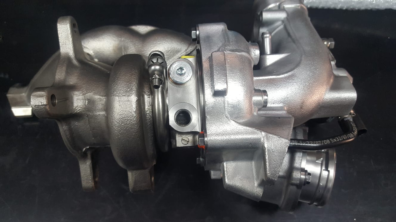

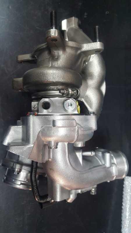

KIMI_1.8T Posted July 1, 2020 Posted July 1, 2020 (edited) Jos jedan hybrid K04-0064 za 2.0 TFSi na prodaju. I , mogucnosti te turbine na 100 oktana Mapirao Matijaž. Da ne bi bilo zabune, ovo je za stari 2.0 TFSi motor EA113 (kao ED30 ili Leon Cupra druge generacije). Vjerujem da bi u novijem TSi motoru (EA888) to islo jos malo gore. Edited July 1, 2020 by KIMI_1.8T

Radman_ED35 Posted July 1, 2020 Posted July 1, 2020 6 hours ago, KIMI_1.8T said: Jos jedan hybrid K04-0064 za 2.0 TFSi na prodaju. I , mogucnosti te turbine na 100 oktana Mapirao Matijaž. Ako dobro čitam, to je 405.3Ks i 476.4Nm na Hybrid K04?

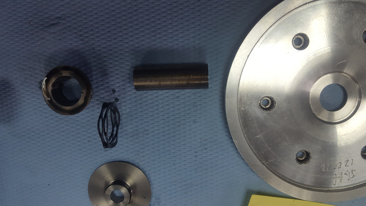

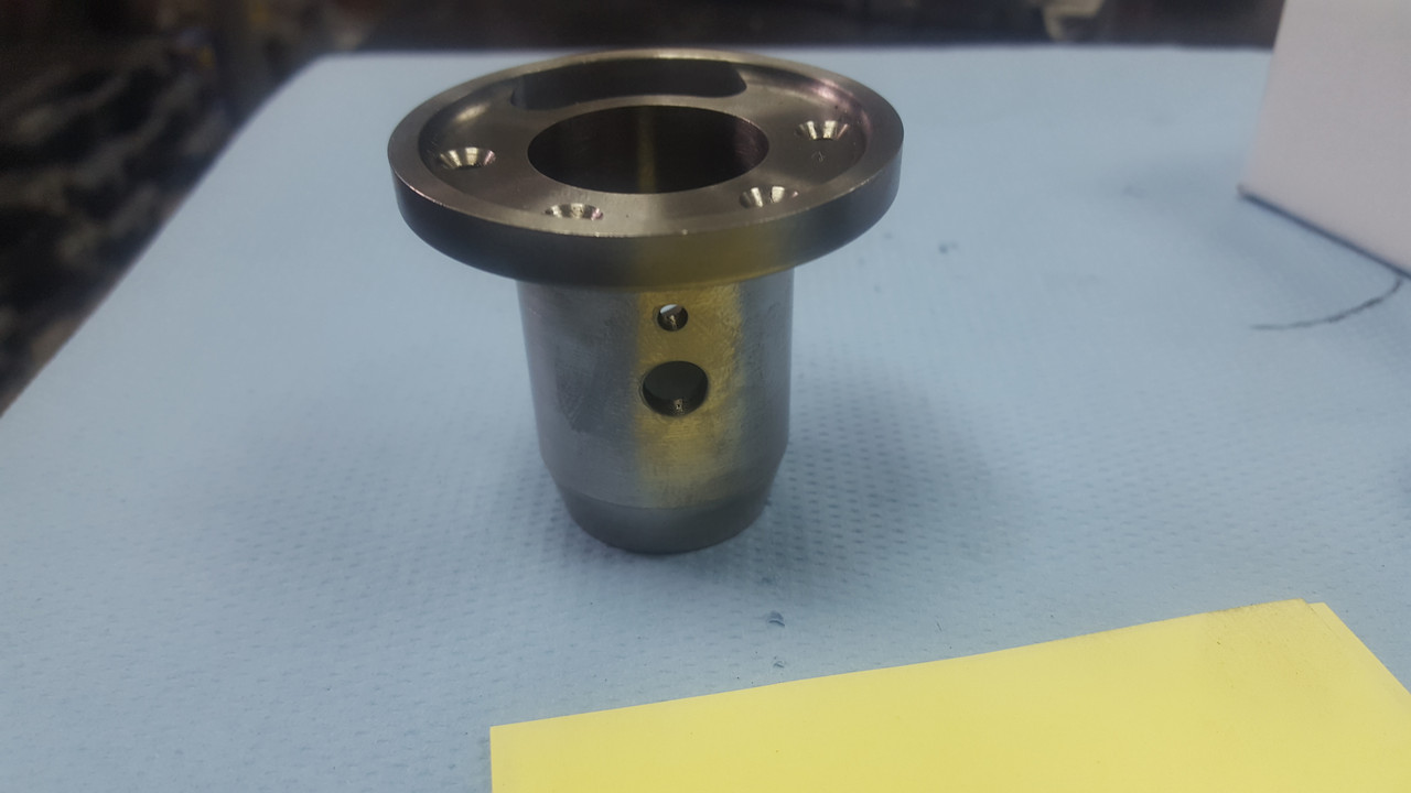

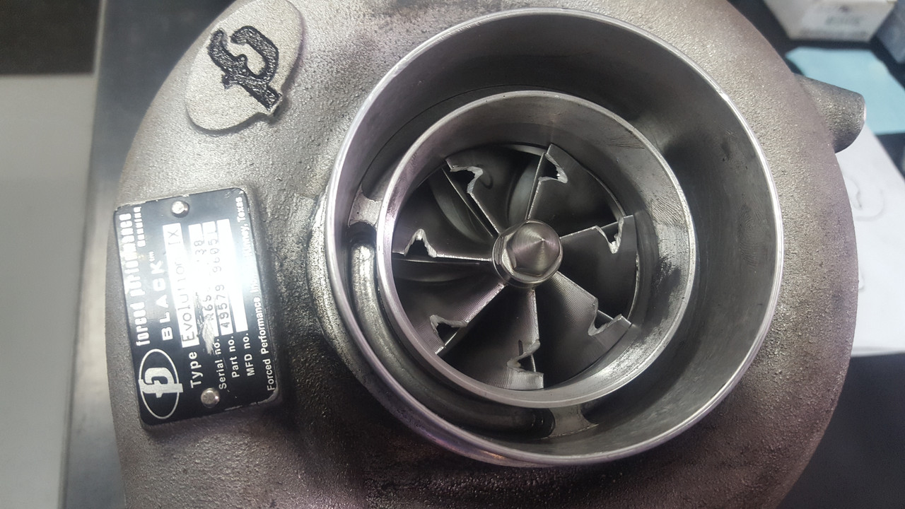

KIMI_1.8T Posted July 23, 2020 Posted July 23, 2020 (edited) Jedna rijetka od prosle godine: Bila "gladna" pa usisala šelnu i crijevo. Posto, naravno, od Forced Performanca nemozes dobiti kompresor, stavljen za nijansu jaci. Taj FP stvarno ima vrhunska rjesenja u svojim turbinama koja niti jedna druga firma nema. Npr, .....filter: Je da sam morao raditi alat za rastavit tu turbinu jer su umjesto šesterokutnog čepa stavili........,..sedmerokutni : ali, ideja je vrhunska. Ili, celicno kuciste u koje dolazi lezaj a koje se onda fiksira u centralno kuciste: Ili, podmazivanje lezaja preko jedne rupe (kanal na lezaju): Ili, aksijalni preload da smanji vibracije na nizim okretajima : Edited July 23, 2020 by KIMI_1.8T 13 2
