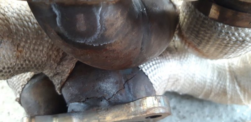

vesko Posted July 22, 2020 Posted July 22, 2020 7 hours ago, robert said: To je onaj koji nikad pokisao nije??????? ?????? Sad je bila jedno 4 mjeseca vani ,na kiši,suncu,vjetru? Uber Jm performance garana pukla nakon 2tkm?
ND4SPD Posted July 23, 2020 Posted July 23, 2020 25 minutes ago, danijel bedex said: Ako je on stedil onda u k... Nije stedio, tu je problem jer grana nema nosac (originalna ima), zato puca...

Hic Posted July 23, 2020 Posted July 23, 2020 Nije stedio, tu je problem jer grana nema nosac (originalna ima), zato puca...Demantirat cu te.Full race mu je bila preskupa, pa semodlucio na ovu.Full race 9g na autu bez nosaca i nulaProblema. Stednja uvijek svi i svugdje.

ND4SPD Posted July 23, 2020 Posted July 23, 2020 9 minutes ago, Hic said: Demantirat cu te. Full race mu je bila preskupa, pa semodlucio na ovu. Full race 9g na autu bez nosaca i nula Problema. Stednja uvijek svi i svugdje. http://www.jmfabrications.com/store/categories.php?category=EVO-7{47}8{47}9/Exhaust 1000 USD ( trenutno na popustu manje od toga, s tim da je ranije je bila 1300 USD) vs. https://www.full-race.com/store/mitsubishi-hyundai/evo-4-9-4g63-1998-2007/mitsubishi-evo-4-9-4g63-prostock-turbo-manifold-oe-twinscroll/ 1125 USD Ako se ne varam cijeli turbo je visio samo na grani bez supporta, @vesko moze potvrditi ili negirati...
Sasaa Posted July 23, 2020 Posted July 23, 2020 2 hours ago, ND4SPD said: Nije stedio, tu je problem jer grana nema nosac (originalna ima), zato puca... Jedini problem je kad mislis da se u HR ne moze napravit kao i vani. 2
Mille Posted July 23, 2020 Posted July 23, 2020 Nosac na turbu nema bas nikakve veze sa tim zasto je grana pukla . Prije bude pukla radi nosaca jer ga svi krivo sloze i ne dozvoljava sirenje grane od temperature , i zato pukne . Perekovic na Evo 9 ima najveci efr turbo i nasu granu i nikad nista nije puklo . Do sada smo slozili preko 70 grana u zadnjih 15 godina i nikada jos nista nije puklo . 5
vesko Posted July 23, 2020 Posted July 23, 2020 2 hours ago, ND4SPD said: http://www.jmfabrications.com/store/categories.php?category=EVO-7{47}8{47}9/Exhaust 1000 USD ( trenutno na popustu manje od toga, s tim da je ranije je bila 1300 USD) vs. https://www.full-race.com/store/mitsubishi-hyundai/evo-4-9-4g63-1998-2007/mitsubishi-evo-4-9-4g63-prostock-turbo-manifold-oe-twinscroll/ 1125 USD Ako se ne varam cijeli turbo je visio samo na grani bez supporta, @vesko moze potvrditi ili negirati... Nije imala nosač, 1
